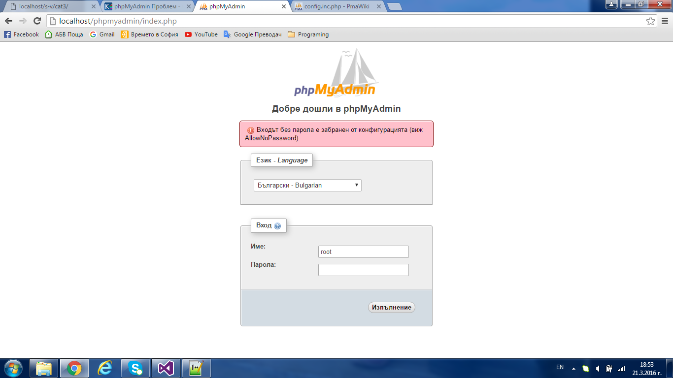

Имам следния проблем: Показваха ми се грешки и инсталирах наново phpMyAdmin-а и когато напиша http://localhost/phpmyadmin/ и излиза тази логин форма, но когато напиша
Име: root
Парола(оставям го празно)
и ми излиза следната грешка:
phpMyAdmin
Добре дошли в phpMyAdmin
dot.gif #1045 - Access denied for user 'root'@'localhost' (using password: YES)

Кое име и парола да въведа!

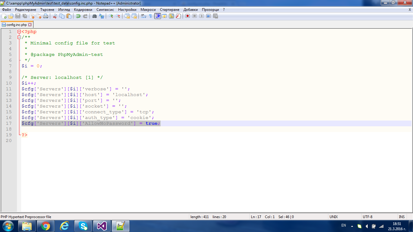

преди 2 минути, georgi22 написа:
Здравей,
Пробвай със тази променлива в конфигурацията:
$cfg['Servers'][$i]['AllowNoPassword'] = true;
Успех :)
Извинявай, ама може ли да ми кажеш пътя до нея
C:/xampp/...
В директорията където е инсталирана phpmyadmin има конфигурационен файл: config.inc.php
В него се прави промяната.
Не съм инсталирал xamp, но предполагам нещо от сорта на C:\xamp\htdocs\phpmyadmin\config.inc.php
Потърси къде ти е phpmyadmin директорията. Или директно търси файл-а config.inc.php

пак същото
не става
Извинявай, понеже ползваш потребител root трябва да ползваш тази променлива:
$cfg['Servers'][$i]['AllowNoPasswordRoot'] = true;
Ако само със нея не стане, пробвай да сложиш
$cfg['Servers'][$i]['user'] = 'root';
Не става :(
Провери моля те дали директно под phpmyadmin нямаш друг конфигурационен файл? test\test_data може би е само template.
в папка  ../test\test_data се намира
какво ли не опитах - нищо не става
Пробвай с тези всичките заедно.
$cfg['Servers'][$i]['auth_type'] = 'config';
$cfg['Servers'][$i]['password'] = '';
Би трябвало автоматично да те логва и да не те пита за потребител и парола след това.
