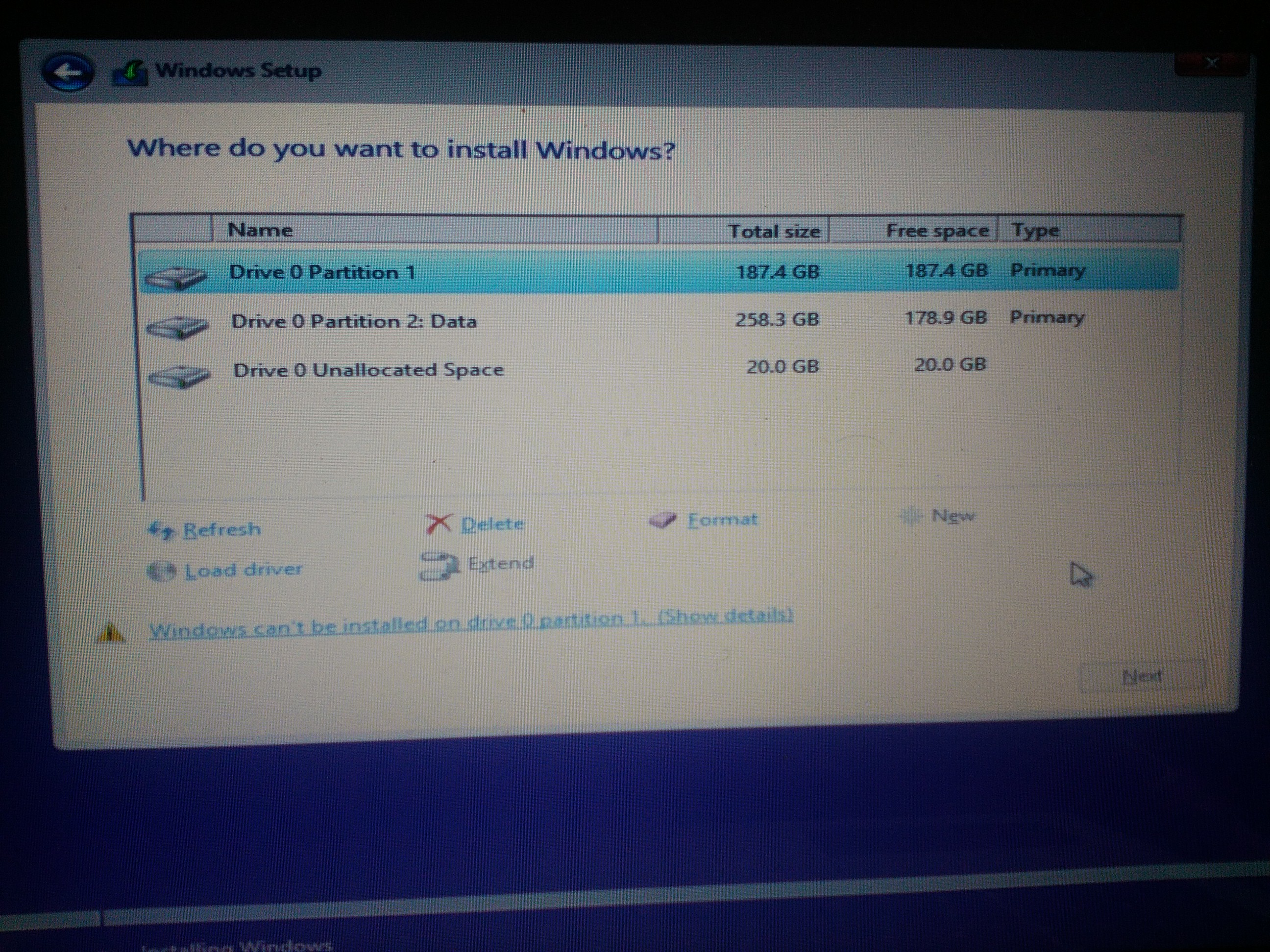

Това ми излиза и не ми дава да продължа напреде
Нямам windows,изтрих  го ,форматирах, стана това и сега незнам какво да правя без windows  ,как да го оправя този дял

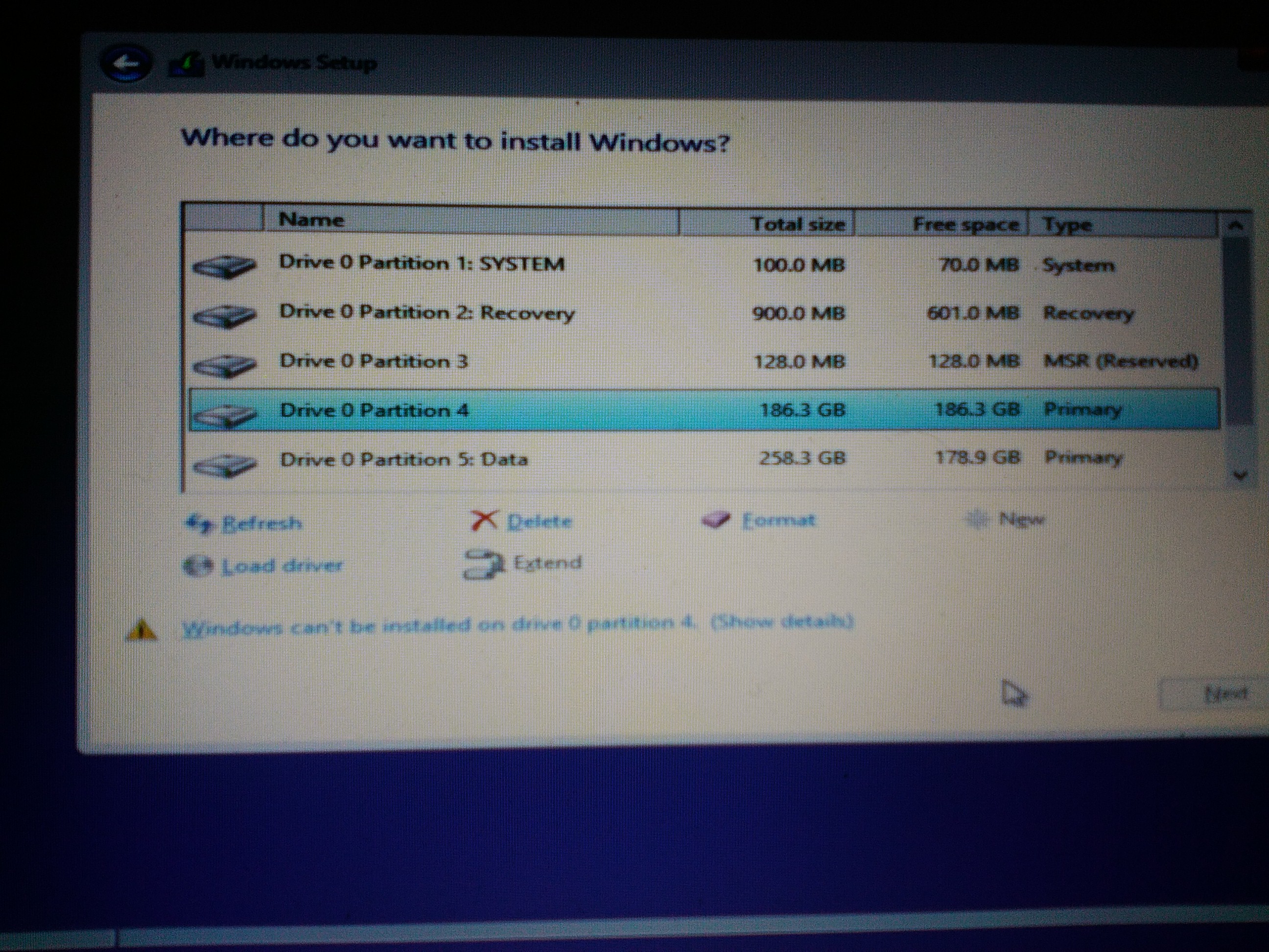

@extazystz, покажи същата картинка, но без да е натиснат бутон Next - да се видят дяловете.
В този прозорец изтрий дялове от 1 до 4 и създай нов на тяхното място.
Продължи с инсталирането.

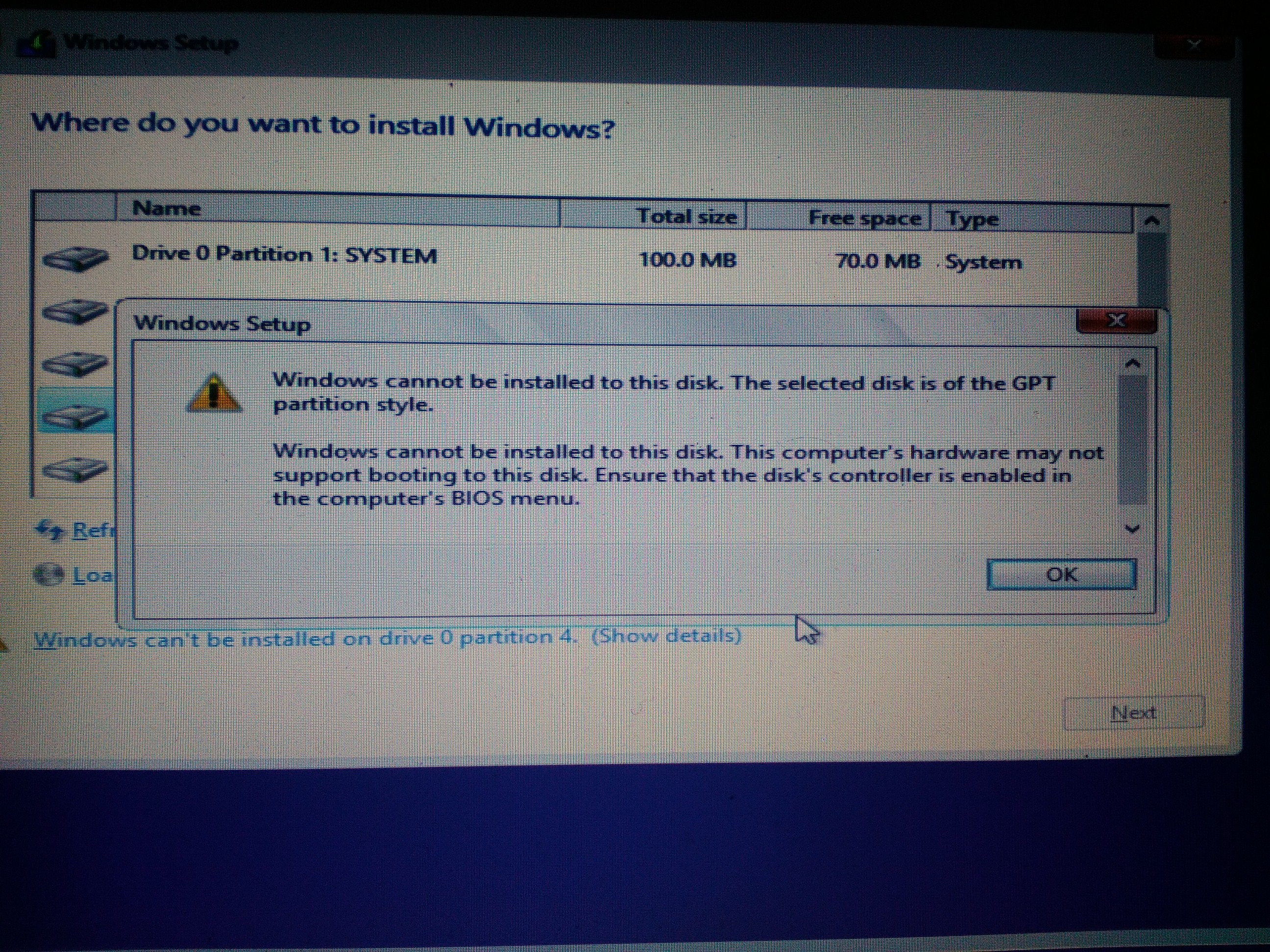

преди 23 минути, extazystz написа:
Пак същото
Каква е версията на уиндоуса, която се опитваш да инсталираш? Да не е 32 бита?
Няма да мине без употребата на някой мениджър на дялове.
Няма значение,важното е да го оправя,имам дискове само кажете някой.
Стартирали сте инсталационния носител в Legacy режим, затова ви ги прави тези чупки. След като рестартирате влезте буут менюто и изберете инсталационния носител да се стартира в UEFI режим. В противен случай влизате в биос и забранявате UEFI boot mode и активирате Legacy.
