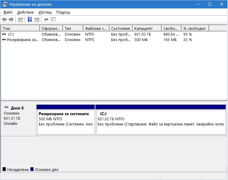

ExaFlop (H.E.P.E.R), Help me! Чудесно е това ръководство и искам да се възползвам от него! С Windows 10 съм отскоро. Имам само диск "С" 1 ТБ. Искам да създам още един дял, без преинсталиране на системата, за да не ми изчезне информацията, която успях да възстановя. Затова се зарадвах, като открих темата във форума. Но не съм наясно каква стойност да задам в полето, ако искам новия дял "D" да бъде по-големия (примерно 800 ГБ). Изобщо, възможно ли е това? Разделянето ми е необходимо, за да оставя инсталационните папки и файлове на дял "С", а всичко останало да отиде на "D". Ето данните:

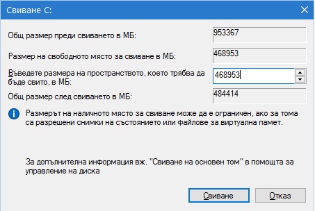

Значи първоначално (първа стъпка) при свиването мога да оставя цифрата, която ми е изписана. Какви са стъпките по увеличаването на дял "D", след повторното свиване на дял "С"? Как да прибавя към "D" това, което съм отцепила повторно от "С" и не съществува ли опасността да създам трети дял, който не съм искала?
за Размер задайте 881687(на третия ред) - на най долния ред трябва да останат около 70000

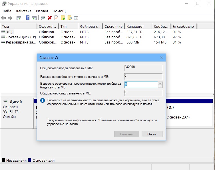

Прехвърлих моите файлове от "С" в "D", след което отново свих том "С". След това опитах да разширя "D", но опцията не беше активна. Тогава отново прехвърлих файловете в "С", изтрих "D" и от събралата се неразпределена памет направих том "D" - вече доста по-голям. Защо, обаче, вече не ми дава да свия отново дял "С", който е все още двойно по-голям, отколкото ми се иска - 237 ГБ (при положение, че отново го освободих от моите файлове, които пак преместих:D на новия дял "D")?
Редактирано от Vanyna (преглед на промените)
Ами явно нещо се е оцапало. Има място за свиване.

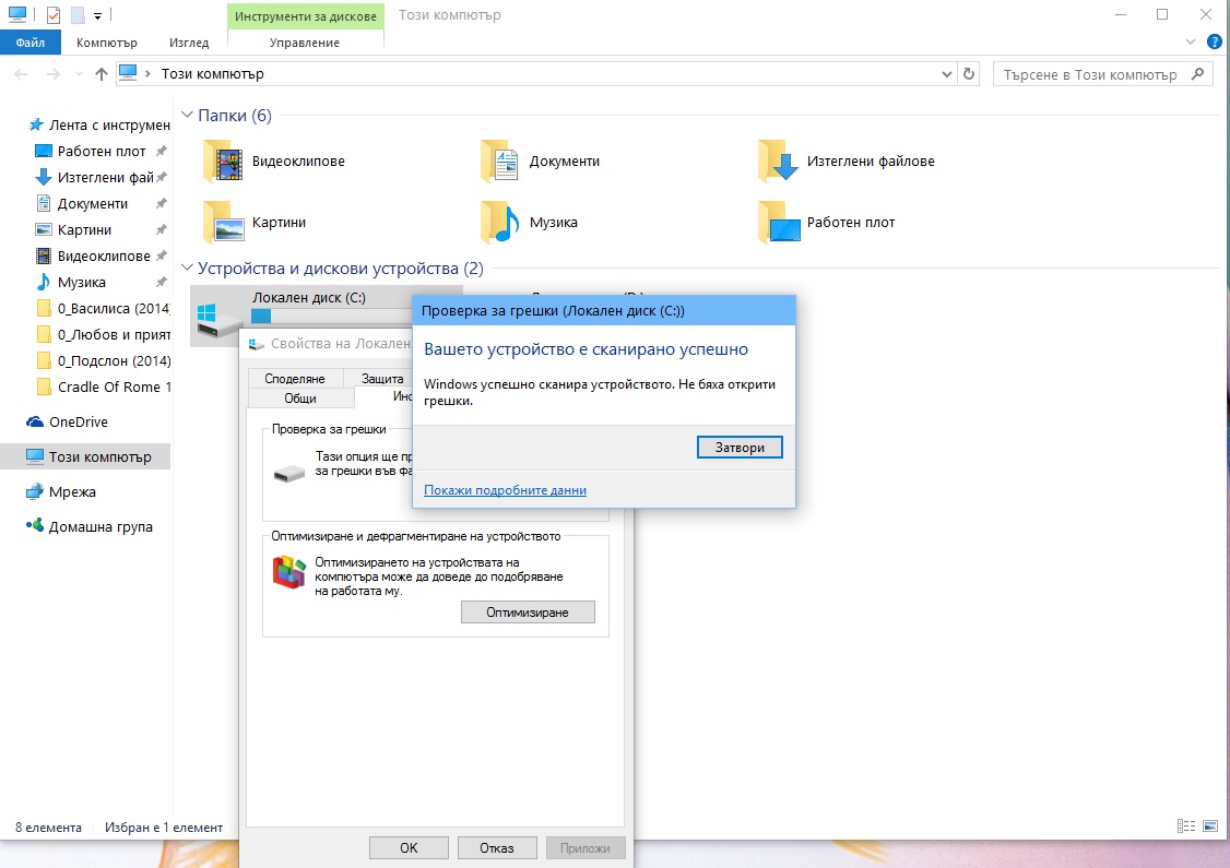

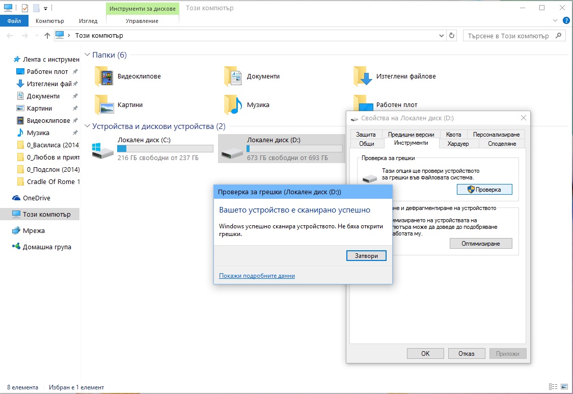

Направете проверка за грешки във файловата система на двата дяла.

преди 1 час, Vanyna написа:
Инструментът на Windows е тъп и по принцип не позволява да се отдели повече от половината на дяла, независимо от размера и свободното място. Ползвайте друг софтуер, примерно на мен най удобен ми е - AOMEI Partition Assistant . Освен да преоразмерява краят на дяловете, с което един куп софтуер се справя, може и да мести, включително и системни дялове и се справя и с файлови системи, които бозата не познава (ext2/3/4/). Физическото местене на дялове е доста полезно, поне за мен, особено за дискове с лоши сектори в някой участък, като при местенето не се променят само индекси и фат таблици, а автоматично се копират данните.

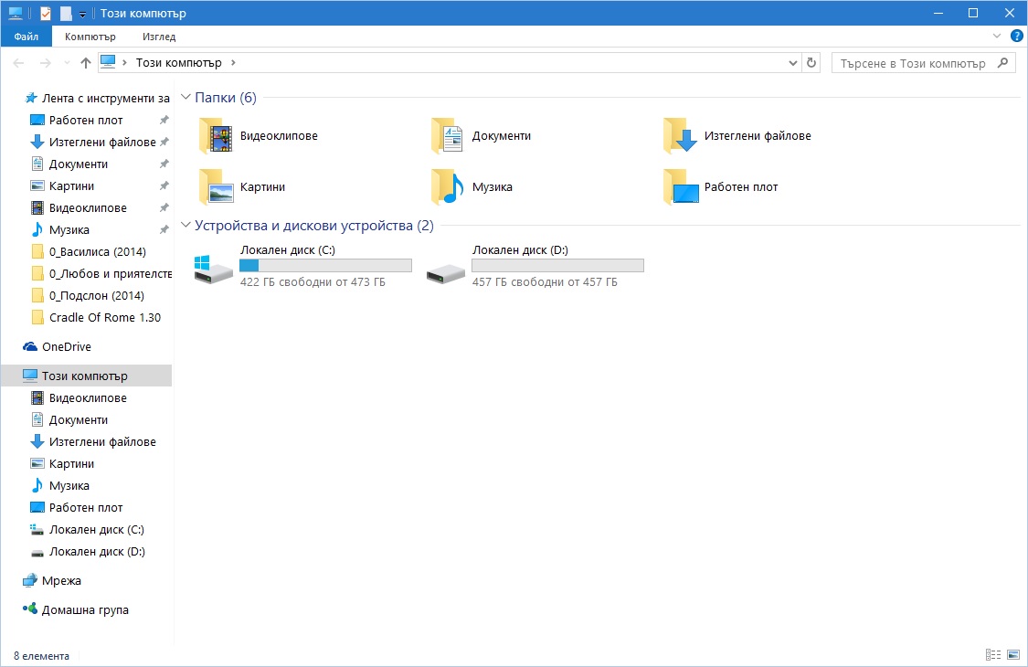

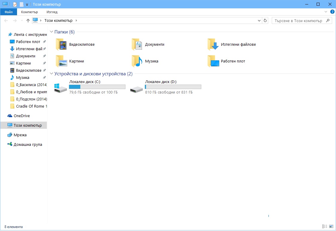

ExaFlop, невероятен си! Изтеглих програмата Macrorit Disk Partition Expert Free Edition и със страх започнах да я разглеждам...да не оплескам нещата. Ама, няма как да се оплескат с нея! Всичко протече като по учебник! Освен това е лека, удобна и разбираема. Благодаря! Сега, вече, мога да тегля колкото си искам и каквото си поискам на диск "D". Виж само мечтаното от мен разпределение:

Ако няма да се инсталират игри и/или големи приложения, си намали дял С на 50GB
Ако яма да се ползва домашна мрежа(иконката й е в навигационния панел в ляво на Explorer , я спри > Старт>Стартирай>напиши services.msc  и намери два реда съдържащи Homegroup (Listener и Provider). Кликни двукратно на всеки от тях и в падащото меню Тип на стартиране избери Забрани/Изключи. Приложи. Сека кликни на Спри и на ОК.
