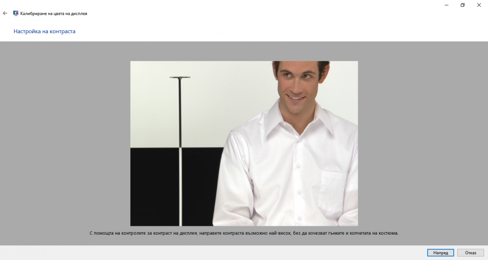

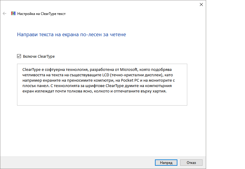

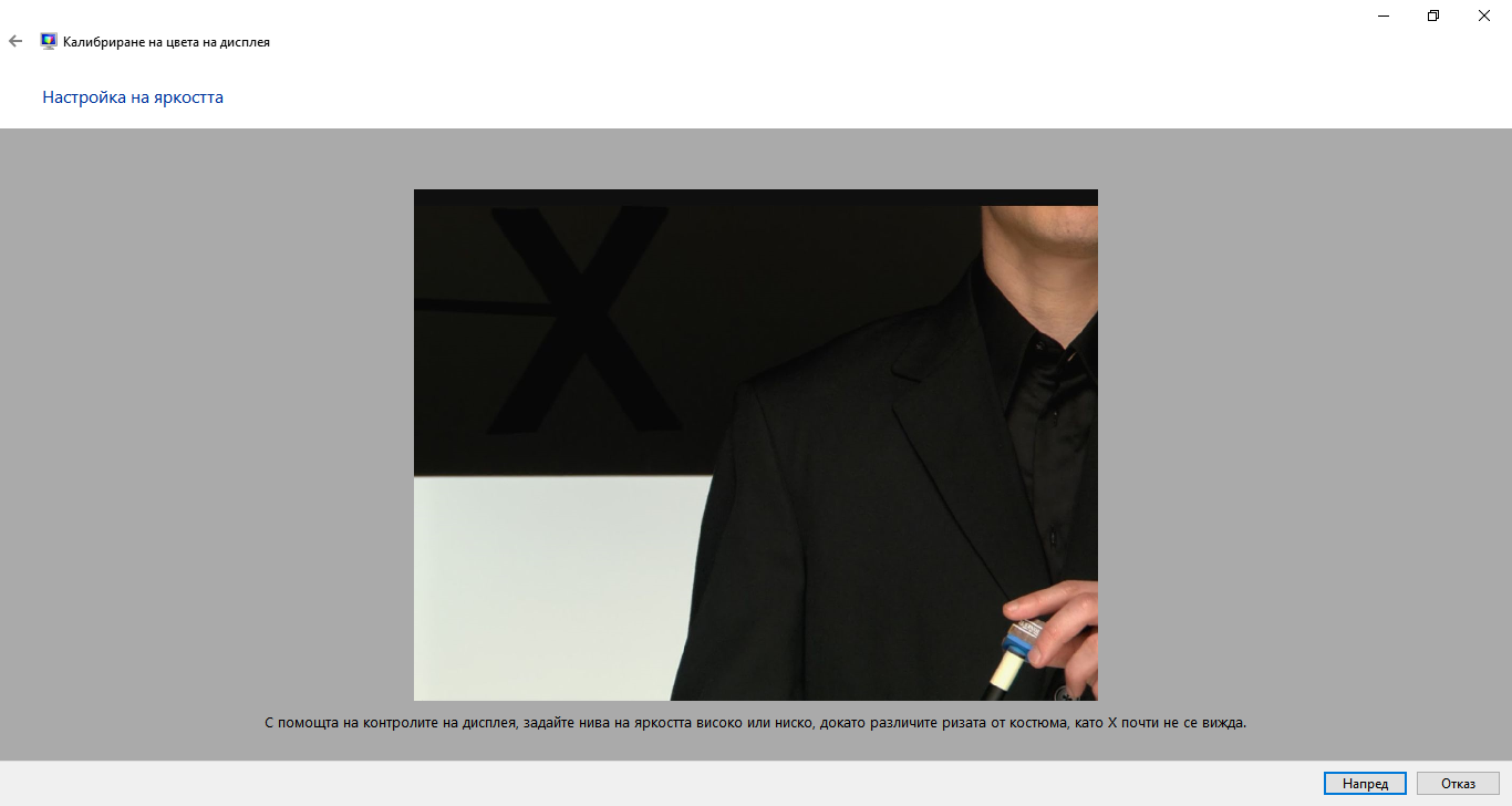

Здравейте,имам лаптоп но не мога да оправя сивото-много е.
Как да го оправя-няма бутони на монитора???
Ако го закача на монитор дали ще стане???

Мисля,че се оправих до-някъде с това:
