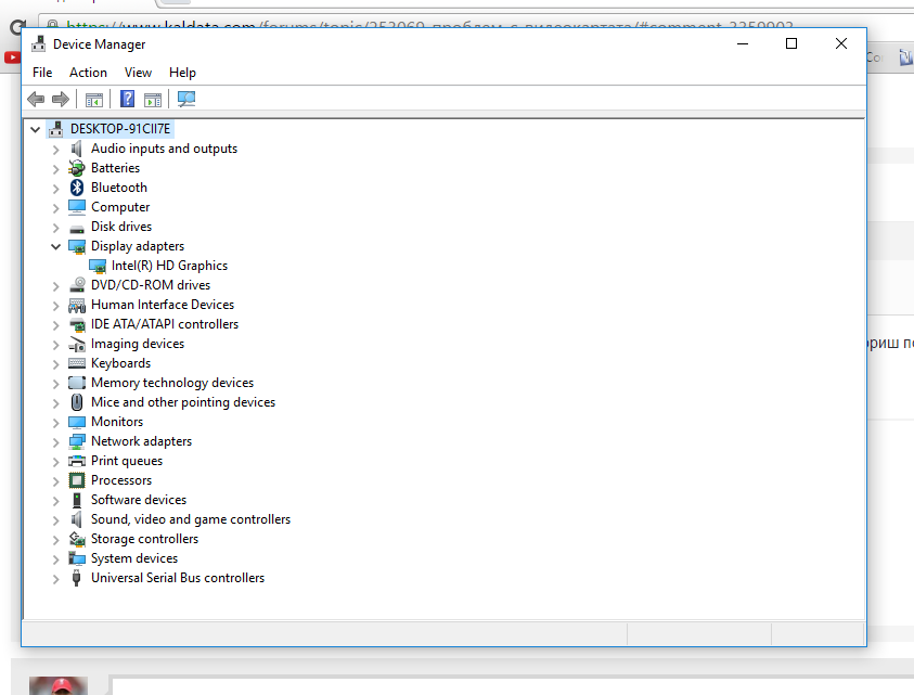

За най-лесно, дай една снимка от Мениджъра на устройствата, като преди това отвориш подменюто на видеокартите

Ето снимка на диспечера. Никаква следа от AMD...
Пак не се показва.
преди 1 час, Bulgaria8 написа:
Пак не се показва.
Ако е в гаранция на сервиз... Можеш да се опиташ да го добавиш ръчно, пак от този мениджър
Пробвах и ръчно от "add legacy driver" и оттам не става. Не е в гаранция, ама май ще го нося на сервиз, въпреки, че ми казаха да си търся нов, вместо да му сменят видеото.
