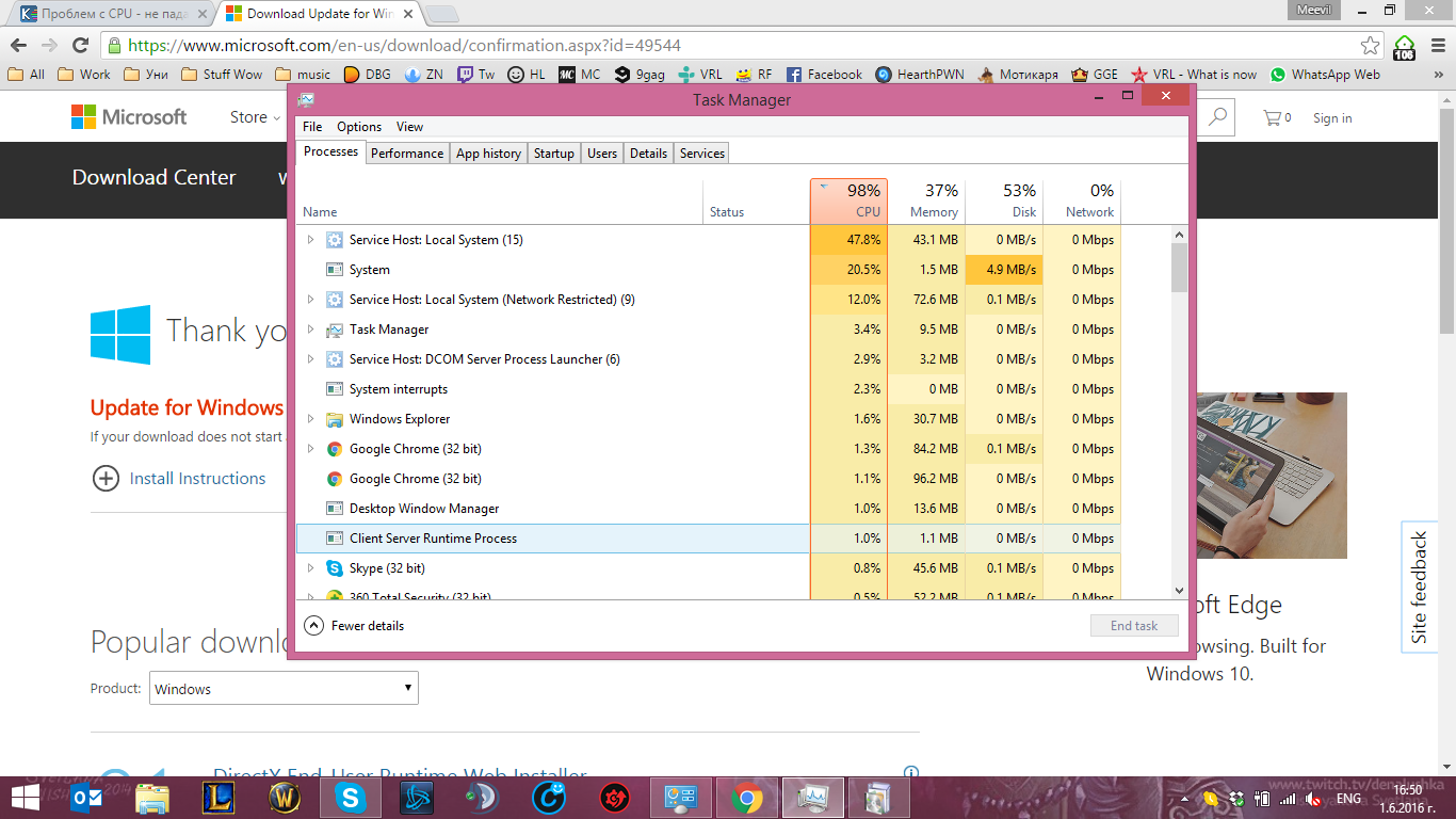

 Има 15 процеса под Service Host:
Изтегли  process explorer, разгърни процесите под въпросния хост, снимай и покажи снимката.
