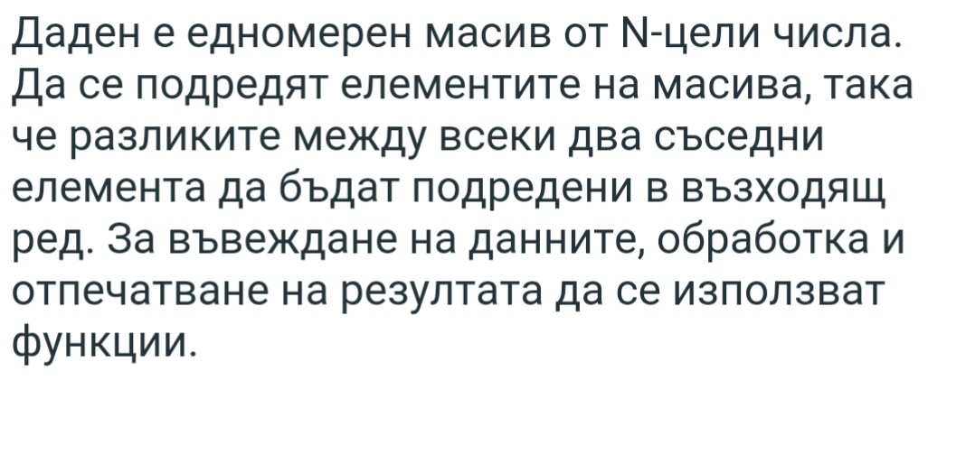

Здравейте! Много лошо ударих на камък и се моля някой от вас да разбира и да ми помогне. Молбата ми е ако можете да направите тази програма работеща + коментар от долу кое какво прави кал точно функционира, ще съм ви адски благодарен , че работата е много зле. Благодаря предварително!.. ПС: съжелявам ако съм пуснал темата в грешен раздел ..
Даден е едномерен масив от N-цели числа. Да се подредят елементите на масива, така че разликите между всеки два съседни елемента да бъдат подредени в възходящ ред. За въвеждане на данните, обработка и отпечатване на резултата да се използват функции.
Нали се сещате, че никой няма да седне да ви направи курсовата работа от нулата.
Така е прав си, но съм много на зор трябва ми до утре вечер, а няма как да се справя и точно за това се обърнах тук към вас и някой по компетентен в тая област да ми окаже помощ
Задачата е интересна и няма проблем да ми я напиша "от нулата", само че много мразим да пишем кометари и щом му трябва за утре ще е най-рано вдругиден.
За петък сутринта ми е. За това казах до утре до надвечер за да мога да я науча защото имам и защита.
Имате ли някакъв написан код, защото това не е фирма за програмиране и всеки тук си има личен живот! Извинявам се, че така говоря, но ако всеки тръгне да си пуска курсовата работа, то ще стане ...!
Успех!!!
Да така е прав сте , но абсолютно нищо нямам.. Само гадното условие на задачата
Просто ви моля за помощ. Ако можех да си я направя или някой друг познат или приятел , нямаше да стигна до тук да ви пиша и затормозявам, но това ми е последната надежда.. :(
