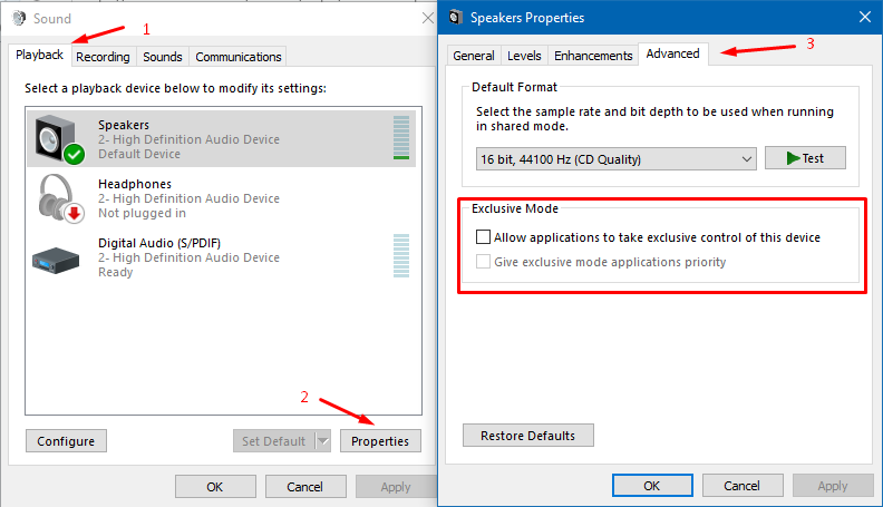

Проблема със заглъхването и мен ме е дразнил много и успях да го оправя лесно. Виж скриншота. А до това, че са ти слаби слушалките. Трябва да ги пробваш на компютър или устройство със слушалков усилвател. Моите слушалки - SuperLux HD681b, свирят ужасно посредствено ако ги включа в телефона ми (LG G4) или директно на гърба на компютъра, а са 32ома. В момента в който ги включа в слушалковия изход, който има и усилвател (Sound Blaster Z), звука става коренно различен. Не мога да го усиля на над 28% , че става "дискотека" :)

пробвах това, но няма ефект, пак се чува играта много тихо, като е пусната музиката.
