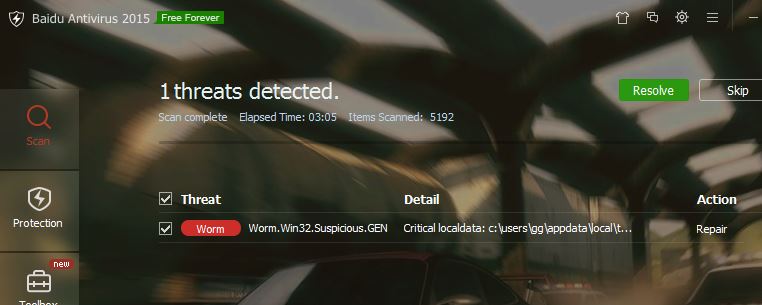

преди 2 часа, Stanimir Aleksandrov написа:
след сканиране антивирусната откри това ::::
Нека да не прибързваме!
Ако е вирус, със тези програмки, едва ли ще бъде хванат! Погледни във антивирусният раздел, какви инструменти се използват за целта!
svchost.exe обслужва доста процеси и ако имаш повредена рам памент, може това да е причината да крашва!
За целта се тегли Memtest86  и се записва като образ върху диск и се стартира от него!
Изчаква се да минат поне 8 паса! Ще ти отнеме поне едно денонощие.
Ако е вирус, то той може да е като процес във svchost.exe. Но за това след теста ще говорим!
