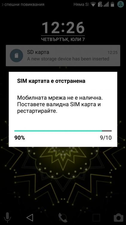

Проблема е следния телефона се рестартира когато се покаже този прозорец на прикачения файл, след това нямам изобщо никаква връзка, интернет или възможност да се обадя по телефона. Когато рестартирам от бутона ръчно си работи нормално за определено време и след това отново изкача този прозорец. Смених рома, да не би от него да е проблема, но веднага след като го пуснах пак същия прозорец и същата история. Ако някой има представа как се оправя моля да сподели, надявам се да е софтуерен проблема, защото изобщо не ми се иска да го изпращам на ремонт. Благодаря предварително на всички коментирали по темата!

Пробвайте с друга СИМ карта, защото може тази да не прави добър контакт. И ако е така посетете офис на оператора да ви я сменят

Не се получи с другата сим карта, явно е хардуерно.

Батерията я смених съвсем скоро, тогава имаше малко по различен вид рестарт. След смяната се оправи, но сега пише, че сим картата е проблемна. Ако някой е имал такъв проблем да сподели как го е решил, не искам да се хвърлям на ремонт, защото телефона няма гаранция.

Абсолютно същият проблем.Първо смених сим-картата но не помогна.Върнах го понеже е гаранционен и след 20 дни ми го върнаха.........почистен и с андроид 6.Проблема не е решен и пак ще го връщам.Това изглежда си е някакво фабрично заложено да се разваля.

При мен има развитие. Носих го в два сервиза (не гаранционни) и на двата становището е, че дънната платка е развалена и има нужда от смяна (по скоро на телефона). И според мен е фабрично.

При мен се оправи след като смених оператора.Много интересно защо със сим-карта на един оператор се скъсва да дава проблеми а след смяната му проблема се получава изключително рядко.Сега обаче на телефона му изчезна задната камера.Мога да снимам само с предната!!!!!!Не съм очаквал толкова проблеми от телефон който когато го взех беше флагман на LG.Досега това е първия тел.който ми се чупи толкова.Това за което съм сигурен е,че повече тел.с марка LG няма да си взема.
Имах такъв проблем като твоя при мен решението беше много лесно бях абонат на теленор но след това си взех карта на виваком и по случайност оставих че сим картата на теленор е по тънка а на вивавом по тебела и картата на виваком пасва идеално на слота и на пиновете а картата на теленор беше по тънка и не правеше контакт със пиновете взех малка хардиика поставих сим картата и  поставих хардииката върху сим картата и се оправи :)
