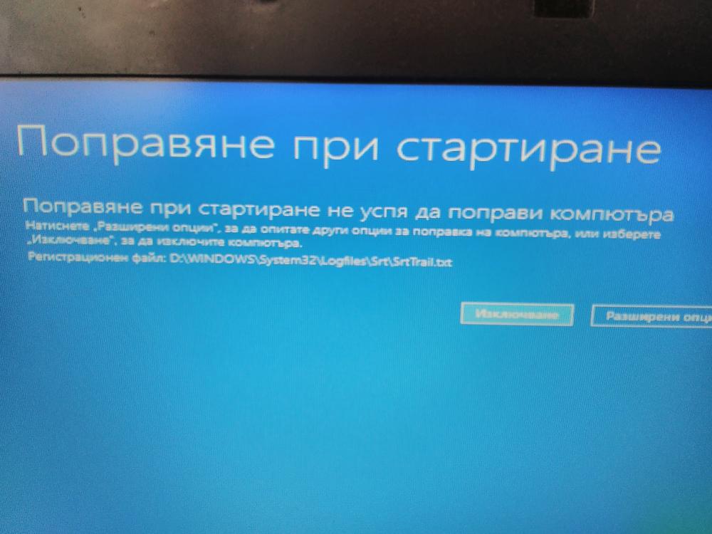

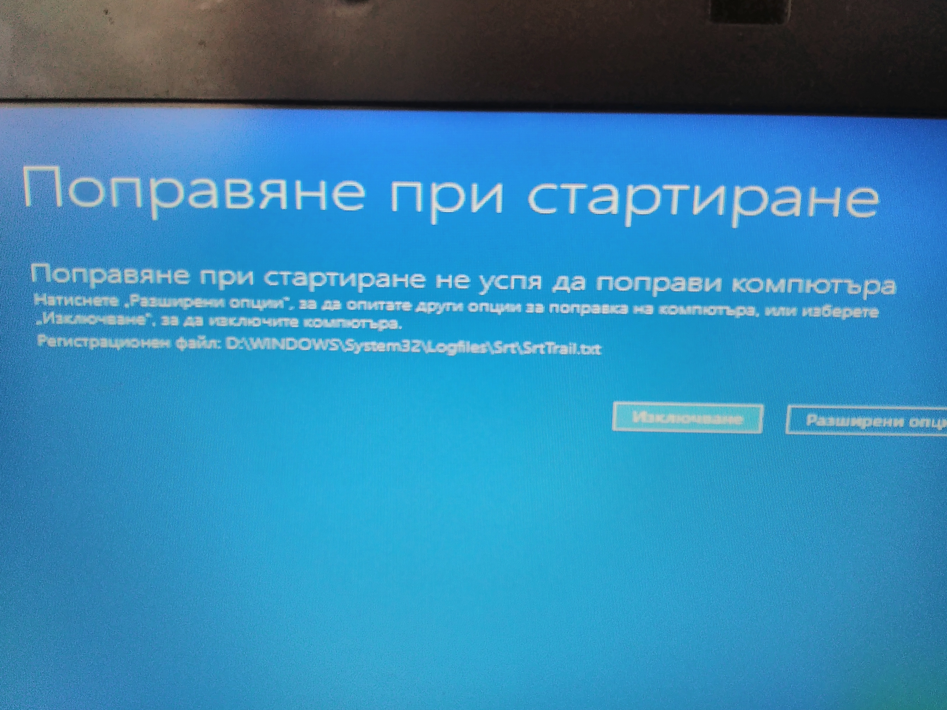

Онази вечер изключих лаптопа HP 8440P и не видях да има някакъв проблем като например инсталиране на актуализации.
Сутринта опитах да стартирам лаптопа но все започва автоматично поправяне което стига до показаното на снимката по-долу:
Странното в случая е, че такава папка в дял D:/ не съществува защото уиндоуса е инсталиран на дял С:/

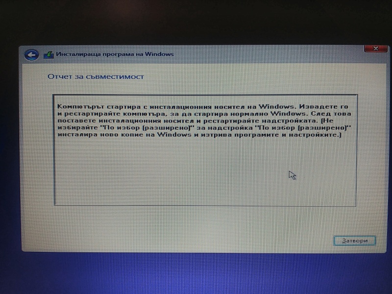

Влязох до дяловете с лайв юсб с бг дистрото StotinkaOS и не виждам никъде такава папка в дял "Д" където са само филми, музика и снимки (има я на дял "С" но от снимката показва нещо несъществуващо). Опитах и с диск, и с юсб да поправя стартирането на 10-ката, но все до тук стигат нещата както е и с нейното самопоправяне без диск или юсб. Лесно мога да преинсталирам, но ми се иска да разбера има ли начин наистина да се поправи стартирането на уиндоуса и как!?
Би трябвало да знаеш какви опции има!? Проблема е, че опитвам всички възможни начини но уви не става. Даже днес на един друг лаптоп го направи същото. Интересното е, че като стартирам флашката и ми изписва, че този файл е на нея, а от диск, че файла е на диска, а когато пробвам самопоправянето без диск или флашка изписва, че е на дял "Д". Не знам дали има нещо общо в двата случая, но и на двата лаптопа са изключени ъпдейтите през services.msc и след рестарт излиза въпросния проблем. Дано да има начин да стартирам уиндоуса, че ми трябват на 100% настройките и отметките на UcBrowser-а. Мога да вляза през СтотинкаОС но не знам дали ще е достатъчно да копирам папките на тоя браузър от С:/ и от Appdata за да имам всички отметки поне?

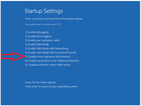

Направи следното нещо: Стартирай компютъра без инсталационни носители! После като ти излезе съобщението от първата ти снимка избери "Разширени опции". След това намери опциите за "Настройка на стартиране"! Ще ти поиска рестарт при което ще ти излезе този прозорец:
И както е показано на снимката натискаш бутон 7 което трябва да стартира системата до десктоп! ;)
Благодаря, системата зареди до десктоп, но след рестарт пак го има проблема. Има ли начин да се оправи това?
