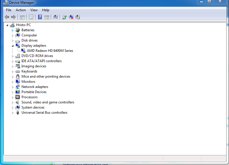

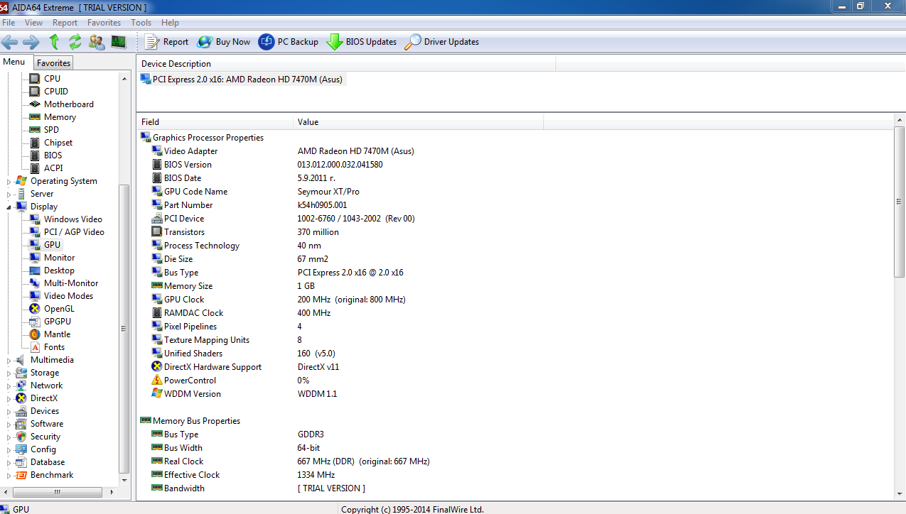

Покажи снимка на диспечера на устройства (devmgmt.msc) с разгърнат Video Adapter да се вижда под него какво има.
Последно пробвах с драйвера за 6400м но без резултат (така пишеше в руския сайт) . Пробвах и с 2-3 версии на 7000 серия карти.
