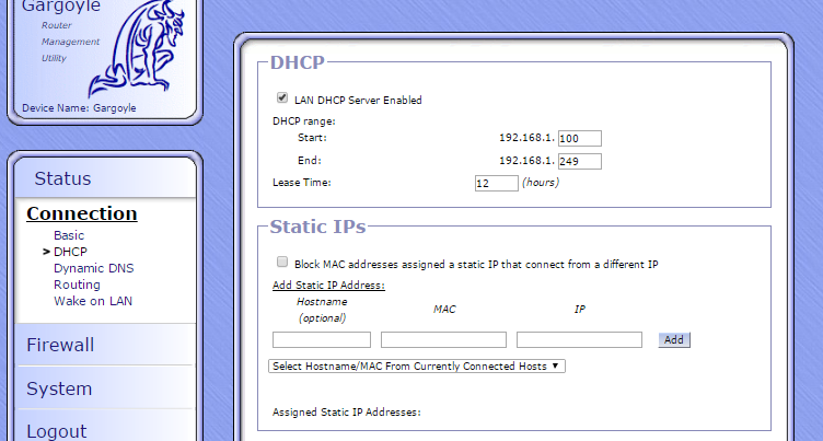

В това меню трябва да е ключът от палатката, но НЕ по показаните настройки:
Трябва да е Gateway (Default). В долната част ще се променят видимите елементи за настройка, след избиране на Gateway.

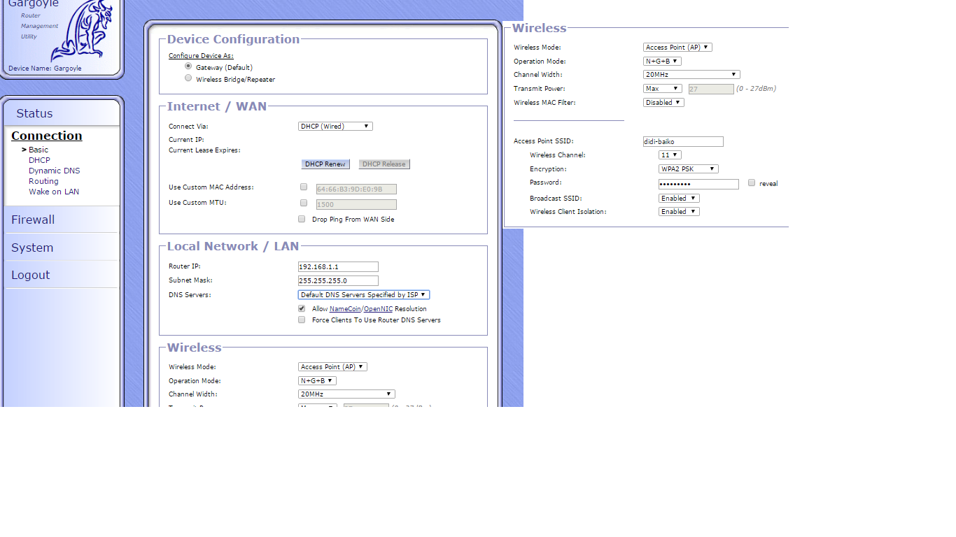

Покажи картинка на ситуацията.
