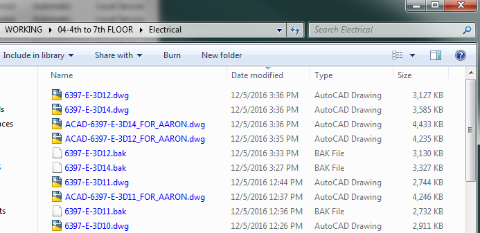

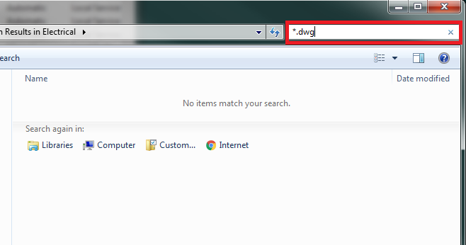

Търсенето във файл експлорера спря да работи, не помня нещо да се е случило преди да спре. Отдолу на снимките се вижда, че съм в директория с много файлове с разширение *.dwg. Като го изпиша това *.dwg в полето за търсене, никакъв резултат не се получава.

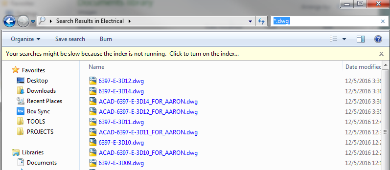

Ако спра услугата Windows Search, тогава се появяват резултатите макар със съобщение, че търсенето ще е бавно:

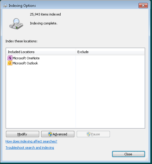

Проблемът е, че не мога да избера само едното, трябват ми и двете, търсенето и в имейла и във файловете, ползвам го ежедневно многократно. Оставих услугата Windows Search да работи и опитах с ресет на Indexing Options, отново не намира файловете. Опитах да конфигурирам Indexed Locations да е само Outlook и никоя директория с надежда да започне да търси когато изписвам завка без да чака индексиране, понеже съм му забранил да индексира директории. Пак не намира нищо във файловия експлорер.

Нулирай го и го пресъздай индекса. От Search Locations ->Advanced. Там ще намериш Rebuild в новото прозорече. Цъкни го. Имай предвид - става бавно.
преди 8 часа, simtech написа:
Точно това направих като казах по-горе че съм опитал с ресет на Indexing Options, не намира файловете при търсене. Днес обаче проработи, след като 4 дни не работеше. Абсолютно нищо не съм правил, само пуснах тема :)  Не би трябвало да зависи от индексирането понеже съм махнал всички директории и съм оставил само Outlook и OneNote.
