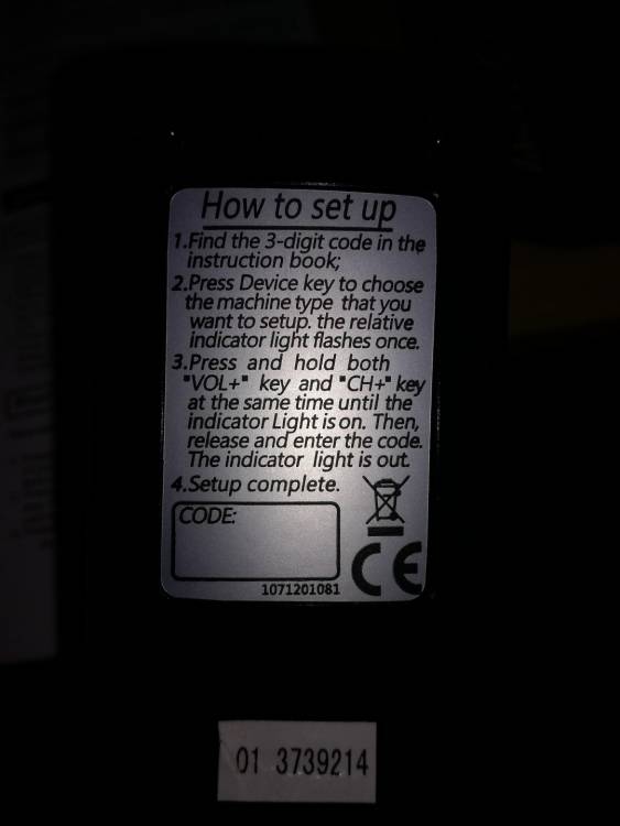

Значи купих универсално дистанционно Diva RC-112E за телевиора ми,стар Самсунг защото кучето дъвчеше дистанционното и сега не може да се изключва ТВ-то от него.Та за това си казах взимам най-евтиното универсално дистанционно за да може ако го издъвче и него поне да не съм дал 25-35 лв. за някъкво гъзарско дистанционно Philips а взех някъкъв див китаец "Diva"!Та следвам аз стъпките за настройване на дистанционното,свети лапичката на дистанционното,свети и диода на телевизора като натискам Diva-та обаче дотам ,не прави това което натискам само отчита че си натискам!Някъкви идеи как да го докарам и да прави това което искам!?Инструкциите са за 4 вида свързване,ама аз си мисля че вече е свързано щом комуникира с ТВ-то и свети диода на телевизора като цъкам това тъпо дистанционно!Батериите са му чисто нови Дюрасели струващи колкото половината дистанционно ама пак не ще!В три от четирите вида свързване пише да настроя телевизора да бъде контролиран ей това ако знам как да стане!?Цитирам от книжката дословно "Manually turn on the appliance to be controlled..."
Само отзаде на дистанционното има едно друго упътване според което трябва да натисна устройството което искам да управлявам демек тв,двд и тн. Та натискам ТВ VOL+ И CH+ въвеждам кода от книжката за Самсунг 003 и дистанционното комуникира с телевизора защото както казах свети и телевизора като го натискам това дистанционно ама не прави каквото се натиска,само отразява че се натиска нещо!
Някой да е настройвал такъв боклук и да има спомен как става магията ,че сега всеки път трябва да ставам да го спирам от копчето или да го настройвам да заспива!?
Ще приложа и инструкциите дано някой ги разбере по-добре от мен и разбере къде бъркам!IMG_20170121_000106-02.jpg

Брал съм ядове с друг модел универсално дистанционно. Сядаш и започваш да вкарваш подред кодовете от 000 до 999. След всеки код си запиши на лист какво работи и какво не. Малко е играчка, но при мен свърши работа. Оказа се, че на три кода 019, 185, 444 работят най-много функции, въпреки, че за телевизора даваха код 092. Има някои недостатъци, но се ядва. Например бутона за контраста регулира яркостта, този за яркостта регулира цветовете и този за цветовете регулира контраста, но с това се свиква. Друг недостатък е, че ТВ-то се изключва от дистанционното, но трябва да го включа от бутона на телевизора. При смяна на батериите кода се вкарва отново /запиши го някъде/. Опитай това да вкараш всеки код и успех, ако не стане купуваш дистанционно за модела и го вдигаш високо, да него набара кучето.
