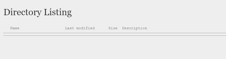

Направих си сайт с wordpress и ползвах безплатен хостинг и домейн.Когато завърших сайта реших да си купя домейн от godaddy и да си остана със същия хостинг.
Свързах новия домейн с хостинга. Когато напиша новия домейн в браузъра ми показва това от снимката.Въпросът ми е дали това е нещо нормално докато чакам домейна да се трансферира или трябва да направя нещо друго? Благодаря много за отговорите предварително. :):):)
Най-вероятно само си сменил DNS сървърите. Към хостинга би трябвало да може да се добави домейн. Процедурата зависи от хостинга, който използваш. Възможно е безплатният хостинг да не предоставя възможност за собствен домейн.

Като го настрои Addon Domain, нямаше ли настройка на път, където ще са файловете на този домейн. Предполагам не сочи към файловете на Wordpress. Или премести файловете или по-добре настрой домейна да сочи към файловете на сайта.
Имай предвид, че ще ти е необходим скрипт за преместване на Wordpress. В базата данни старият адрес ще трябва да се замени с новия.
Нямаше такава настройка.След като вече е зададен ми дава някакъв document root и няма опция да се променя.От някъде другаде дали мога да го променя?
Ами предполагам. Не пише ли никъде. Ако ти е създало такава папка, предполагам е тя :)
След като домейна е насочен към хостинг акаунта, очевидно това е root директорията или поне тази, към която е насочен той. А тя е празна, за това се визуализира това съобщение. Както е споменато по-горе, провери дали в хостинг акаунта ти има създадена папка с името на домейна или нещо подобно и премести файловете на сайта там. Или промени root директорията на домейна. Ако промениш папката на WP, а и с промяната на домейна, ще трябва допълнителна конфигурация на него, за тези неща, тъй като все още ще е записана старата информация.
