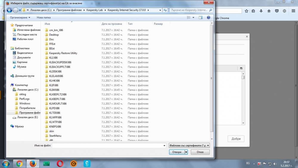

Опитайте предложеното от снимките
Преди инсталация на Антивирусния софтуер затваряйте отворените браузъри !
