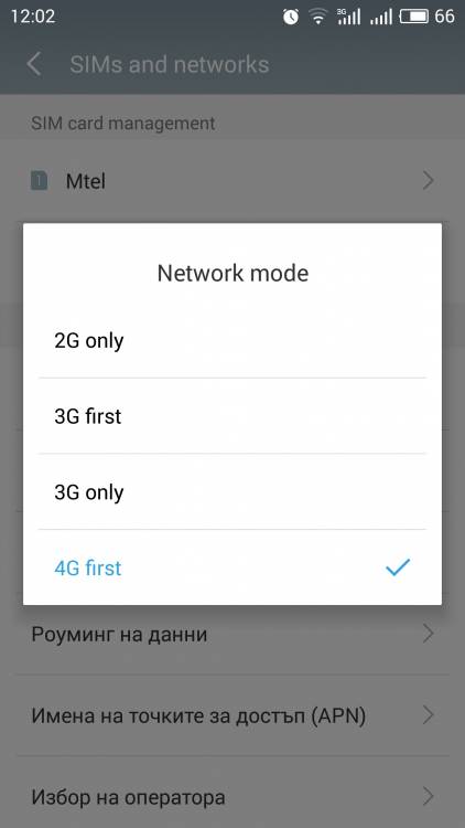

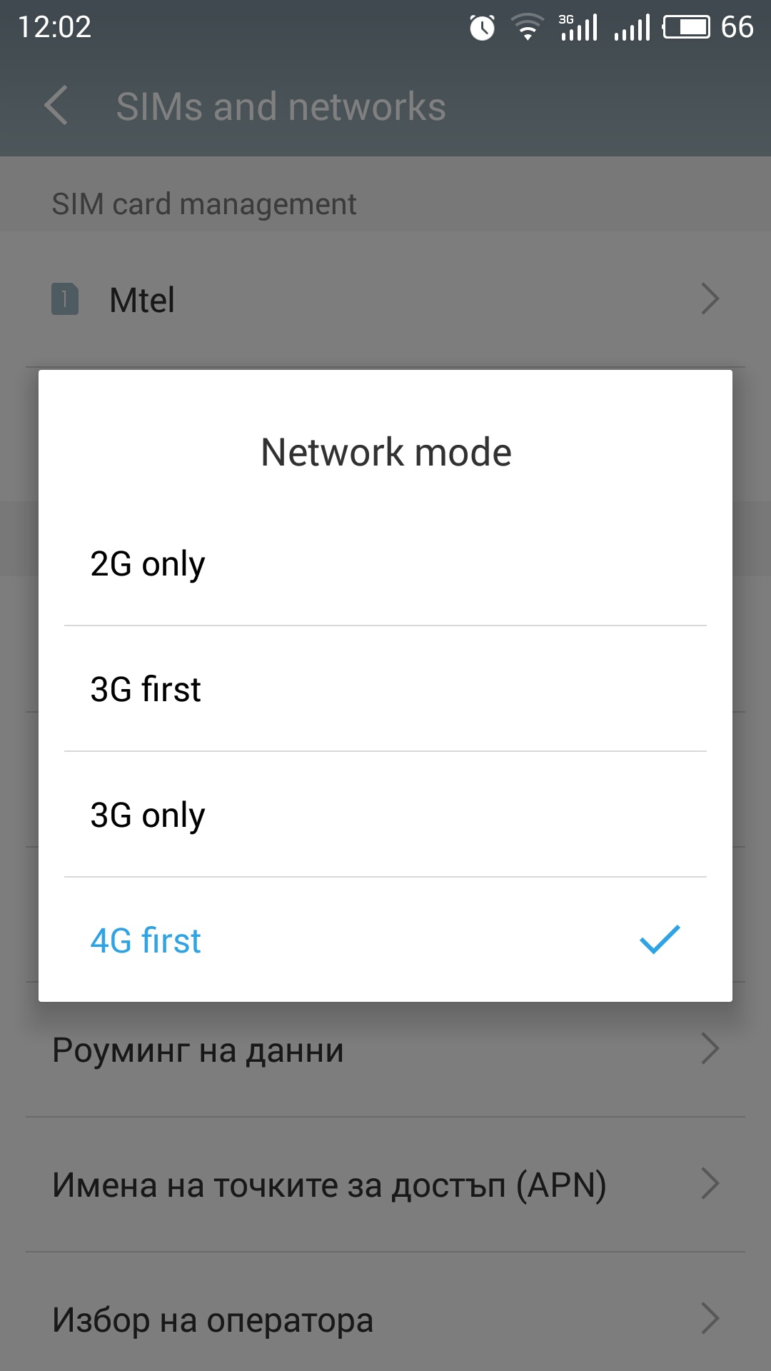

Здравейте, може ли някой да ми помогне с решение на проблема. Мрежата я откривам само като 3г, настроено е 4г, сим картата е нова проверих я поддържа 4г, в мтел мрежата съм телефона поддържа 4г ЛТЕ 1900 (3). Като пусна данните категорично Н+ и до тук. Преглеждах в инженерното меню от това което разбирам не виждам нищо нередно или изключено. Телефона е нов на месец.
Не ми е важен скоростния интернет, но ме "глозга" от вътре какво може да е проблемно? Или е трик на производителя и телефона поддържа само 3г
А телефона поддържа ли 4G ? И там където жиееш има ли 4G мрежа.? От там от където си включваш мобилните ако поддържа 4G телефона трябва да има такава опция да го включиш
Ето какво пише. Има 4г мрежа. Приятел до мен с мтел пак му пише 4г и си работи на 4г.

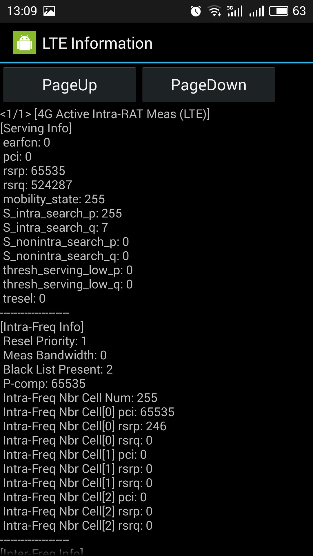

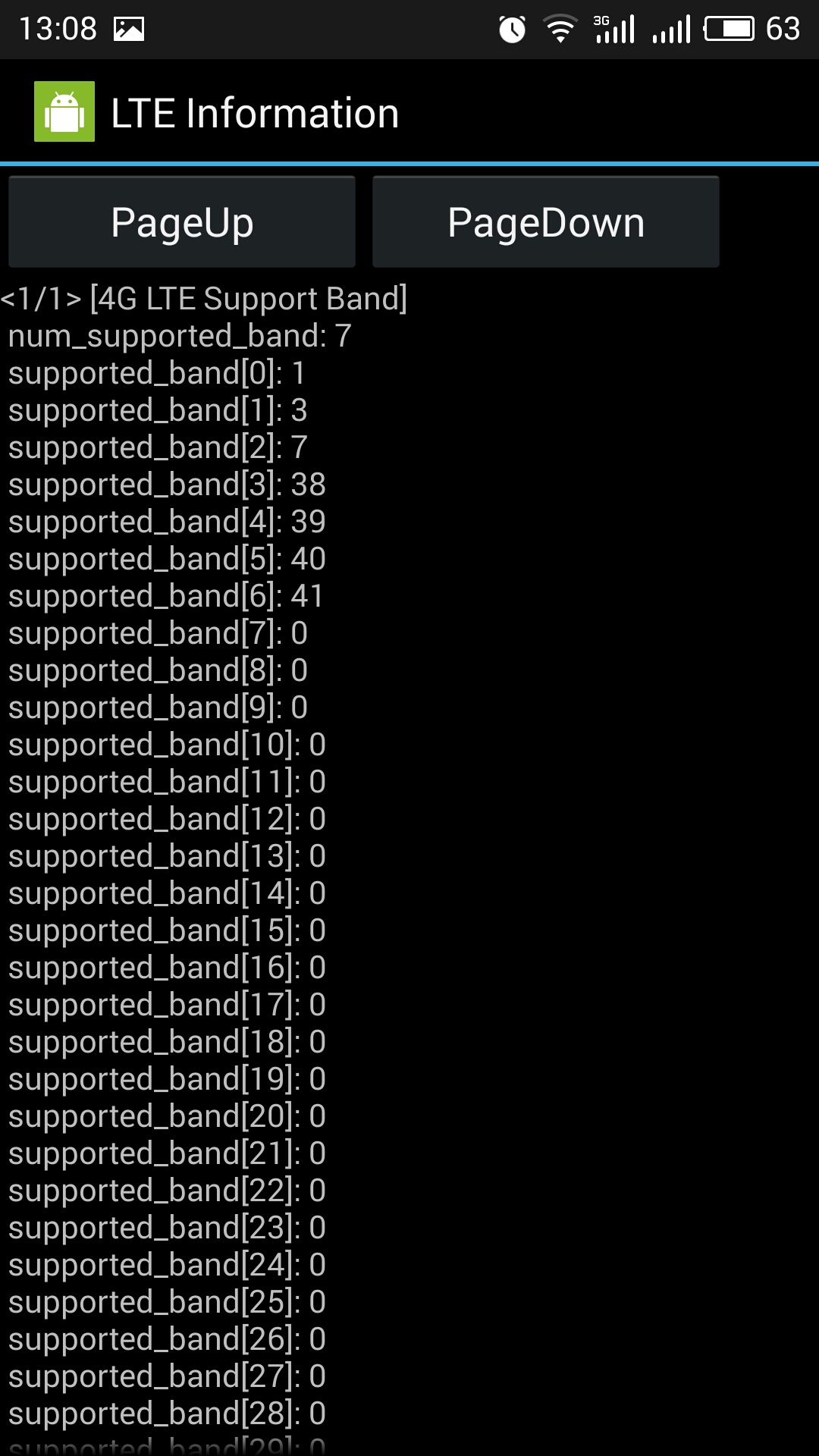

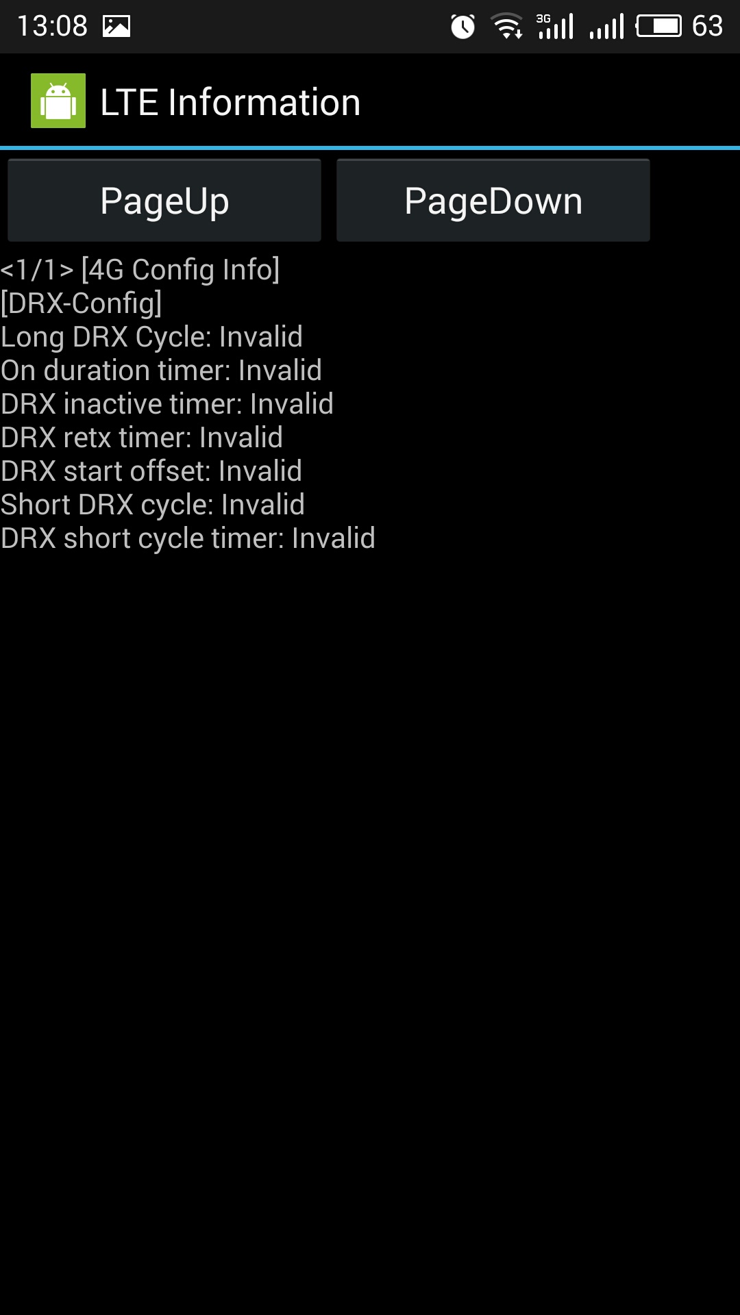

Проблема е, че на сайта на мтел за мейзу няма настройки. Телефона е с две карти и втората е на виваком и на нея е същата работа. Слагах ръчни настройки от нета. Нямаше разлика. Ето снимки от инжинерното меню на който разбира може да му говорат нещо.

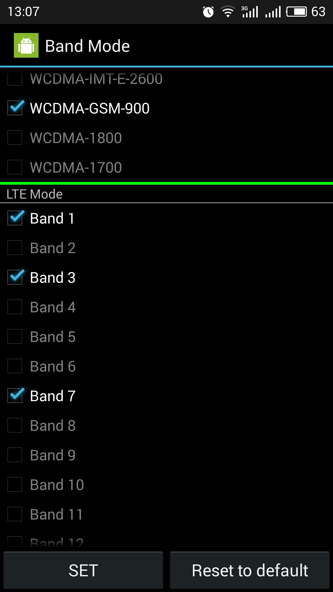

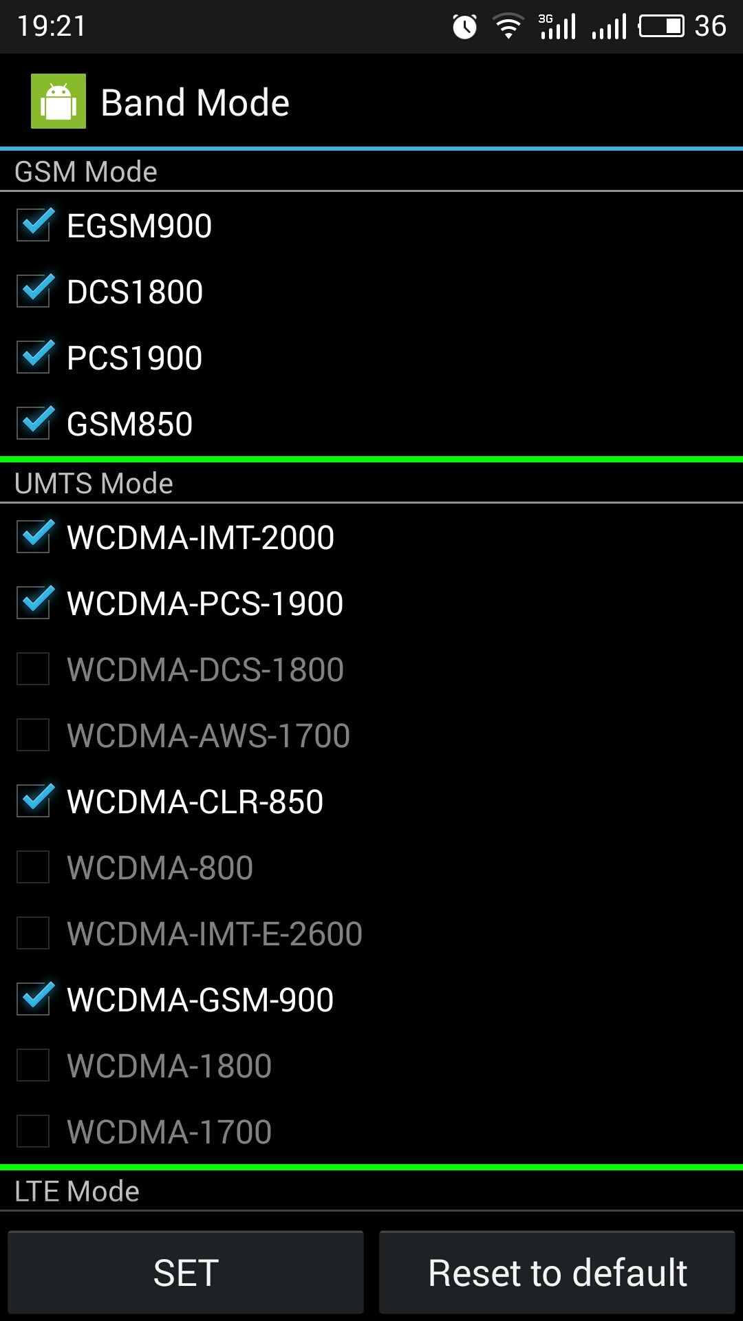

Предполагам телефона е със заводски фърмуер и Мтел не са го пипали. Включи WCDMA 1800 и Band 15 и виж дали ще стане. Поне това прочетох, че са настройките за LTE в България на бързо. Като се прибера довечера ще ти напиша по-подробно ако не стане.
В менютата всичко което потдържа телефона като честоти е включено. Тея неща без чавките са в сиво и не мога да ги включа т.е. телефона не ги поддържа.  Мога да махам чавки само. Аз до колкото прочетох банда за ЛТЕ за всички наши оператори е 3 (1800), а той е включен.

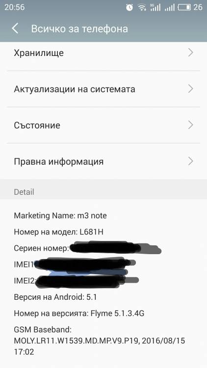

От Китай е предполагам внесен, но е европейската версия l681h и рома е последния европейски с 4G накрая.

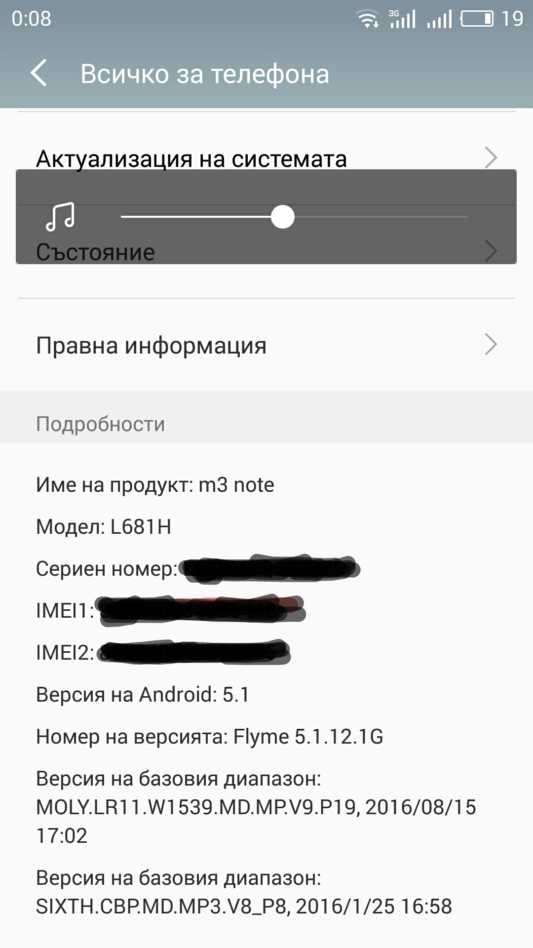

Добавям - мислех, че съм с последния фърмуер, защото по въздух така ми казваше флейма. Като попрочетох видях, че има и доста по нови от моя, но се слагат ръчно. Направих го, но за мое съжаление няма промяна. Слагам и снимка на новия фърмуер.

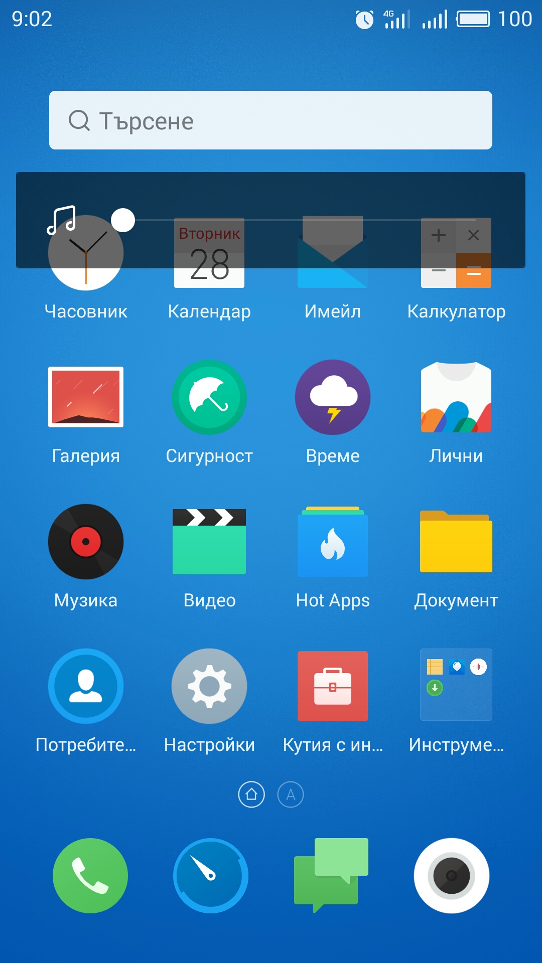

След много четене се оправих прилагам снимка с 4g
Редактирано от gogo100
Причината е в картата на мтел и на виваком последната снимка е с карта на боб (преглед на промените)
