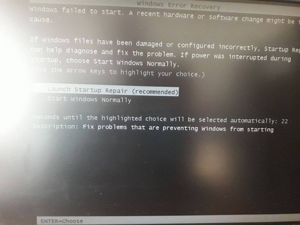

Тръгнах да си преинсталирам компа (в момента с уин 7-ца) и да сложа 10-ка, но нещо стана и като тръгнах да влизам в БИОС-а ми пусна Startup repair. Сега не мога да направя нищо, щото мишката и клавиатурата не бачкат (пробвах и като смених в отделните входове, но нищо). Дъното ми е asrock h110m-dgs, ако това ще ви е от полза за помагането.

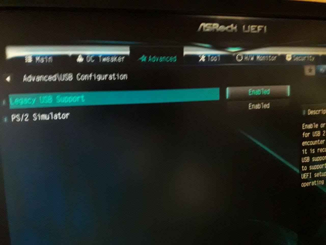

А в BIOS можеш ли да влезеш? Провери разрешенa ли e USB Legacy Support

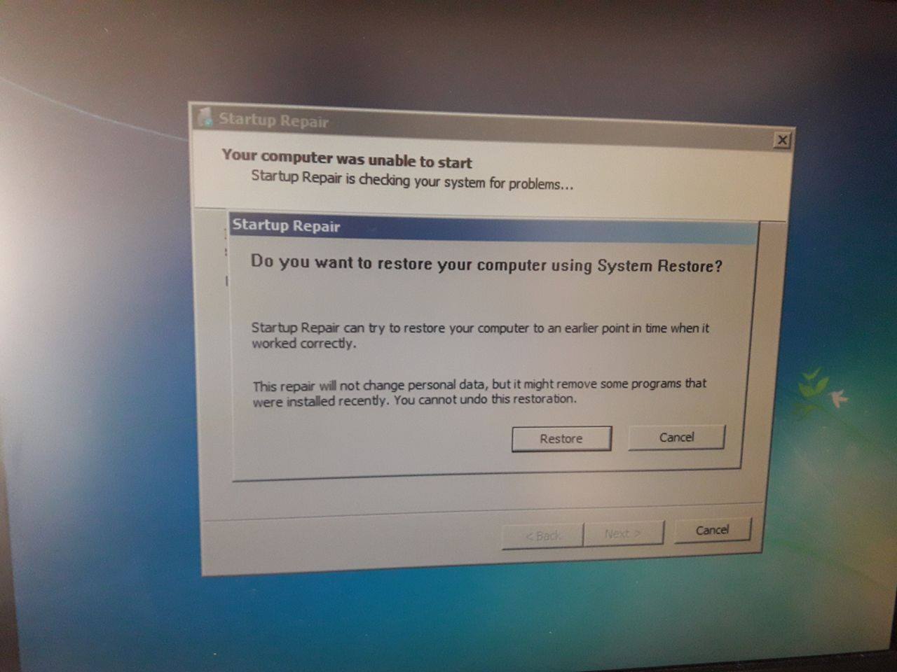

До тук как стигна? тук клавиатурата работи ли?

от другата снимка нали има автоматичен брояч, ако не цъкаш нищо, че от там

Между другото активирах това Legacy от БИОС-а, но пак мишката не тръгват. Трябват PS/2-то.
USB Legacy support, а не само Legacy
Задай PS/2 Simulator - Disabled
Ако ще ползваш PS/2 клавиатура/мишка тази нартойка трябва да е Enabled
