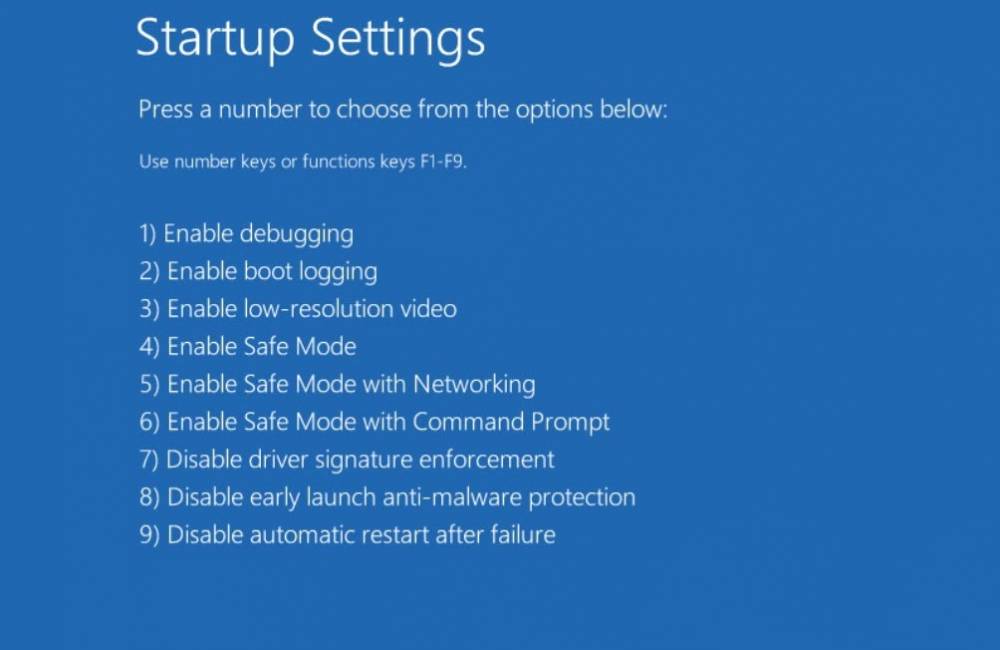

При включване на лаптопа ми зарежда началния екран, появява ми се това изображение и само върти отдолу

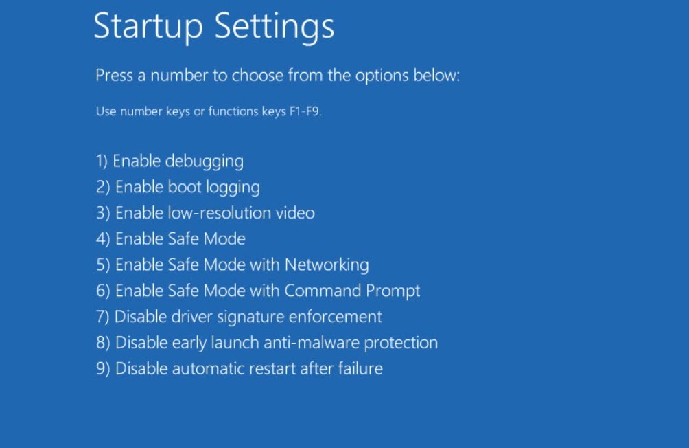

Пробвах всички възможни опции от f8 менюто, но пак не става. Имам опасения, че е от харда, защото не го чувам да работи изобщо, но затова писах тук, защото не съм специалист.
Редактирано от martiron (преглед на промените)
Не реагира по никакъв начин, стои си същия прозорец(стартиращия).

Нагласих флашката с програмата HDD regenerator(инсталирана, само да я зареди), нагласих boot option menu-то да буутва през usb hard drive и като стартирам ми изписва пак номера на грешката. Пробвах да му дам enter, за да пробва наново и да може флашката да захапе, но не става. Пробвах и с debugging, пак не става. Пробвах и с boot logging, както и през safe mod, същия неуспех. Да не би да правя нещо нередно с флашката? От boot опциите му дадох да
