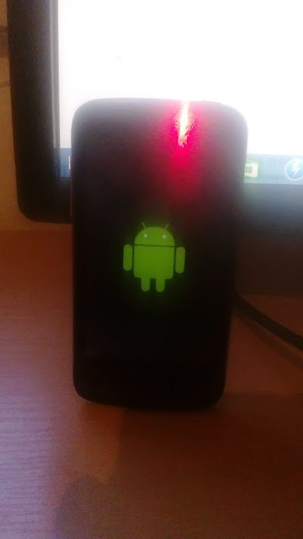

не мога да вастановя фабричните настроки на ZTE BLADE III
здравейте някой може ли да ми помогне с моя проблем имам телефон ZTE BLADE III обаче не мога да му вастановя фабричните настроки пробвах от настроки пише изтриване и светла една червена ламбичка на телефона и едно адроидче на дисплея и остава така пробвах и чрез биоса на телефона и там съсщото ако някой може да ми помогне предварително благодаря

И така пробвах не става пак опира до това андроидче и спира ако не му махна батерията ще стои до като се само изключи моля ако има други варианти приемам всякак ви предложения

благодаря че все пак се пробвахте и така не става просто остава на андроида и свети червената лампа и друго не прави благодаря на всички които се пробваха да ми помогнат
Ами телефона очевидно е hard-брикнат. Трябва да се отключи буутлоадер след това да се флашне рековъри а от там един къстъм ром, да речем cyanogen и плюс това ще работи по-добре с него телефона.

забива на емблемата на андроида и  дариварите не инсталира даже пише че на USB e спряно поради грешка
Windows спря това устройство, защото то съобщи за проблеми. (код 43)
A request for the USB device descriptor failed.
