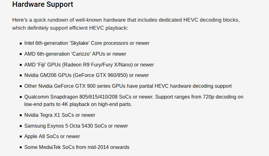

Ако съдя по собственият си опит, за декодиране на новите формати и високи резолюции, най безпроблемно се справя вграденото видео на Intel през QuickSync. Но твоето е малко стара версия и мисля, че и с h264 не се справя, камо ли 10bit hevc. А и за 10bit HEVC, ще трябва най новото им поколение процесори, при по-старите май е частична поддръжката (до колко не знам) и само на 4k 8bit HECV - пълна.

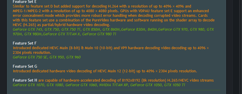

За външна видеокарта, AMD отдавна не са това, което бяха за видео декодиране. Nvidia се справя много по добре, така че най добре се насочи към някой техен модел. Това би ти било от полза - Nvidia PureVideo, за избор на модел. До скоро се спрягаше GTX 950, с HEVC, като по-евтино решение.
Насочил си се добре,но хардовете могат ли да ти осигурят качествен битрейд.Иначе пълна подръжка само 10- серия  от NVIDIA 1050(TI) и нагоре,гледай да има повече VRAM.Нвидиата от старите серии 950 (8 и 10 битово) нагоре но иска и ЦПУ защото декодирането е комбинирано ползва pure video ,при новите всичко си обработва картата с лека подкрепа на процесора.
