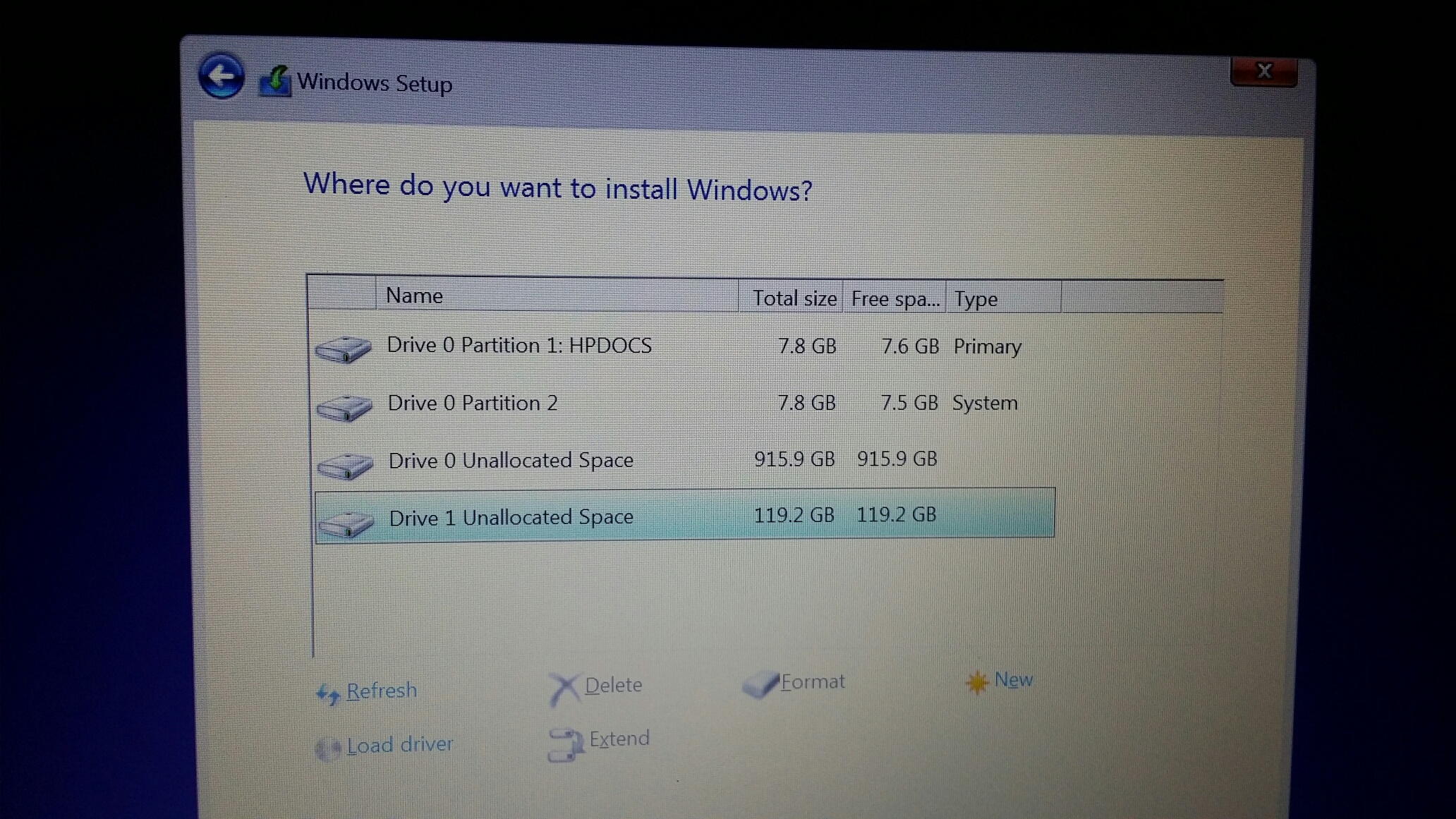

имам въпрос свързан с инсталирането на Windows 10 на нов лаптоп. Ще се инсталира върху SSD, като допълнително има HDD. Отново ли е необходимо да се делят дялове при положение, че няма нищо на лаптопа, или директно да посоча SSD-то като място за инсталация? Нужно ли е да форматирам SSD-то?
Преди да задам въпроса си потърсих информация, дори има и клипове и ръководства по темата, но навсякъде се започва едно разделяне, смятане на MB, при положение, че и двата диска са празни !?! Също така се споменава, че трябва да се извади HDD по време на инсталацията!?!
Нещо друго специфично трябва ли да се прави?
За инсталирането - инсталираш си директно на SSD. За деленето - зависи колко е голям SSD.
128 GB ще се ползва само за инсталиране на ОС.Да форматирав ли? Лаптопа ще се ползва за интернет, филми - ежедневни нужди. Какво друго да инсталирам там, с цел по-бързо зареждане на приложения и работа?
И нещо друго - освен драйвери за чипсет, видео, мрежа и аудио да инсталирам ли други? В сайта на производителя има за биос, диагностика, сигурност и т.н.
Съжалявам, но не съм много наясно с инсталацията. Предполагам, че трябва да избера Drive 1 Unallocated Space 119.2 GB. Защо е разделен по този начин?pic.thumb.jpg.1065a1d721728e0a9f59b9687d262550.jpg

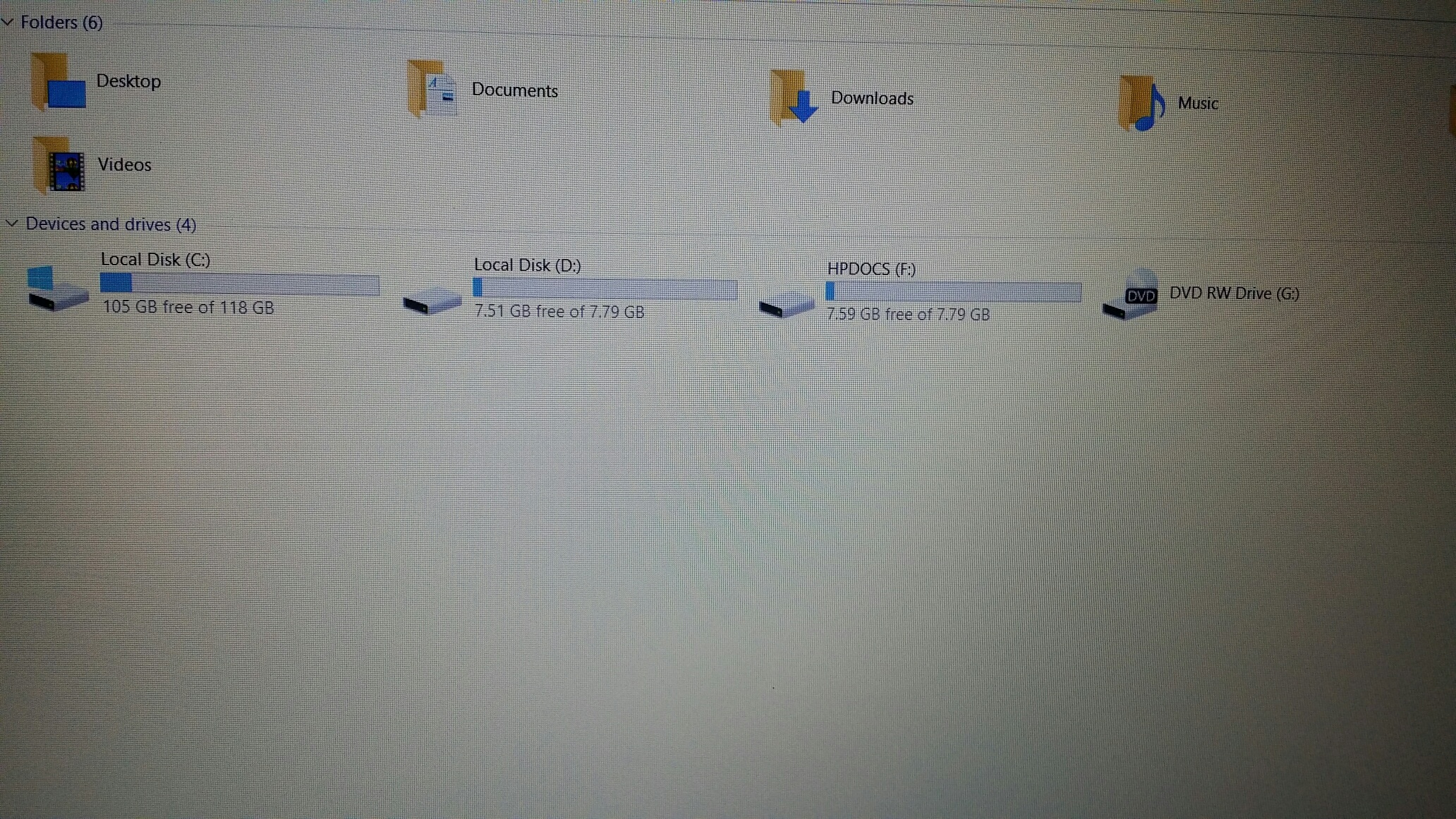

SSD е 128 GB. Завърших инсталацията, като избрах Drive 1 Unalocated Space, но май не направих нещо както трябва. Не мога да видя къде ми е хард диска, който е 1 TB
Оправих се. Добавих го чрез Disk Management. Другите дялове задължително ли е да се виждат или могат да се скрият по някакъв начин?
Скрий F

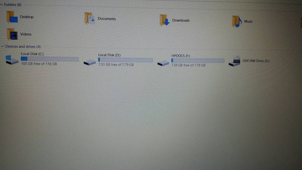

Доста странни дялове С/D
Терабайтовият диск/дял не се вижда.
Как мога да го скрия?
На мен също ми се виждат странни, но бяха създадени така автоматично преди инсталацията, както посочих в предходните постове. Необходимо ли е да правя нова инсталация или вече мога да инсталирам драйвери, антивирусни и т.н.?
Харда вече се вижда - 915.90 GB e но в момента се форматира и не мога да го снимам
Десен клик по старт бутона и избери Disk Management > Десен клик по дял F > Change drive letter and pats > Remove >потвърди.
Десен клик по Unallocated space > Create > Simple volume > задай тип на файловата система да е NTFS и да е Primary
