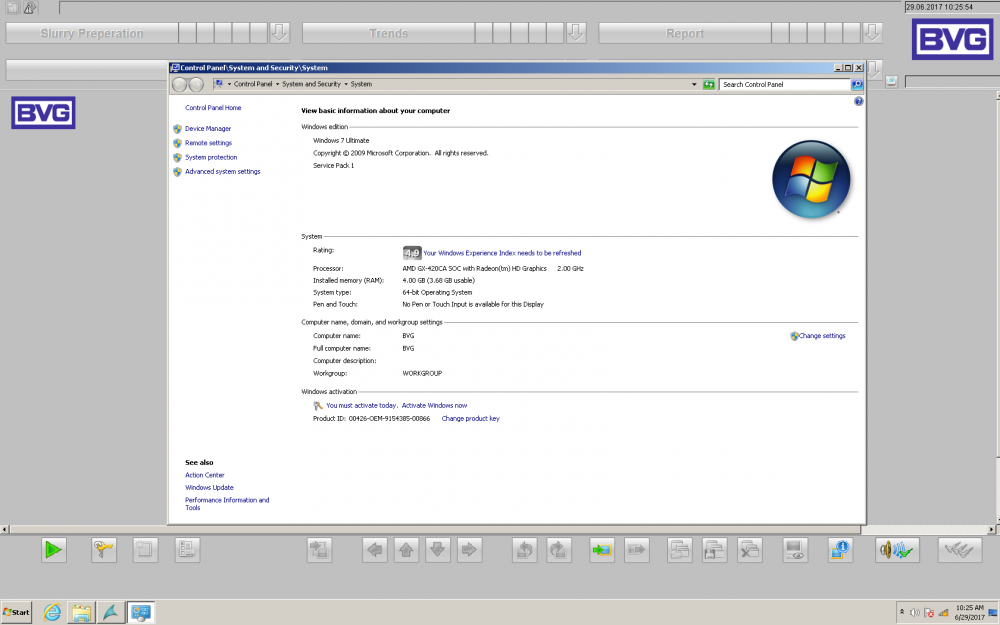

Промишлен компютър с инсталирана OS Windows 7 Ultimate 64 bit. Същата трябваше да бъде активирана. При подготовката за активиране докато течеше процеса на заредане на OS по невнимание изключих захранването.
При следващото зареждане на OS се появи съобщение че същата трябва да бъде поправена. Няколко пъти стартирах тази процедура но без успех, пробвах и да стартирам от последната добра конфигурация - и това не даде резултат.
Направих USB BOOT флашка със идентична ОС и бутнах компютъра от нея. От последващите съобщения избрах да поправя операционната система, но пак проблем. Операционната системата не може да бъде поправена поради несъвместимост на същите.

преди 20 минути, brusko написа:
Излезе ти съобщение "не давам резултат" ли? :D
Питай ги къде са бекъпите или имиджите от които са заредили тая машина.
преди 16 минути, Пaчo написа:
Нещо идентично с преобладащо висене и чакане.
Иначе ще ги питам но за сега искам да разбера дали бих могъл да се справя сам.
Утре ще сваля SSD-то и ще го закача на друга машина през USB за да разгледам съдържанието му и дали там случайно няма бекъп.
