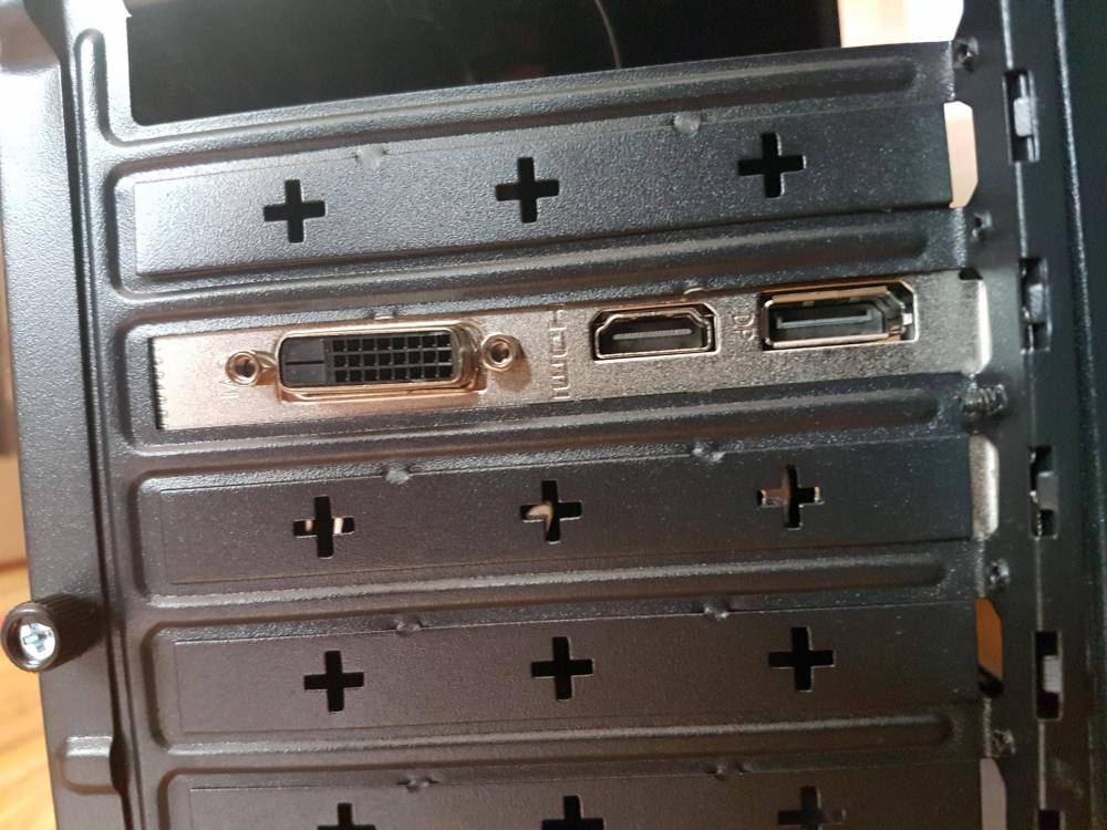

Новата ми видео карта има само DVI-D порт(dual link). До сега със старата видео карта съм си ползвал vga кабел с адаптер за DVI-I.
Мониторчето си поддържа dual link DVI-D(dual link), но нямам кабел. (Всъщност имам включен, но е single link. Не знам защо. :D )
Би ли ми свършил работа този кабел?

Как да карам с него, след като не мога да го пъхна в мониторчето? Прикачил съм снимки

Кабела му не е DVI-D Single Link, А DVI-I Single Link.

Еми няма логика, ама няма как да се пъхне single в dual. Мониторчето е aoc e2470swda.

Влиза без проблеми ако е DVI-D. Ако автора се е объркал и е написал DVI-I по грешка, аз не съм виновен. (DVI-I има няколко допълнителни пинчета и е невъзможно да го пъхнеш на DVI-D)
преди 27 минути, niki292002 написа:
Никъде не съм писал DVI-I по грешка. Писах, че ползвах DVI-I адаптер от VGA за старата видео карта.
