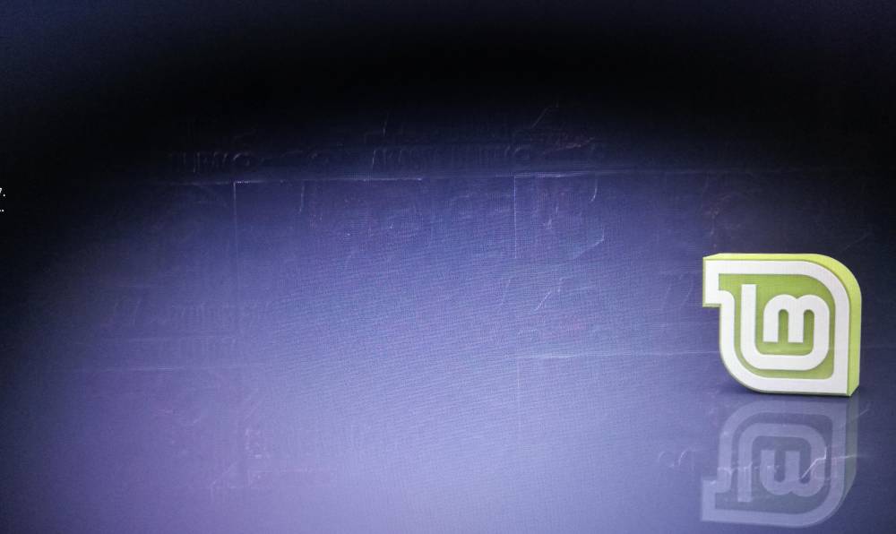

Буквално екрана ми се "принтира" с това което е на него
Здравейте. На лаптопа ми се случва от известно време следното. Ако оставя за дълго време (например докато спя) лаптопа включен и с активен екран. След това (няколко часа) екрана който е бил, все едно е принтиран на самия монитор. Можеш да прочетеш на места букви (извечения) виждат се очертания от страницата. само, че като в ghost mode (призрачно едно такова). Рестарт, нищо не помага. Освен да спра за известно време лаптопа, че да се изчисти. На какво се дължи тая работа, аз така или иначе след време мисля да го занеса за ремонт да го видят техниците, но просто от интерес, какво не му е наред на тоя екран?
Снимката показва проблема. :)

Поради статично изображение някои клетки на матрицата се насищат с токоносители и светлината се пропуска по друг начин.
Това води до появата на подобни изображения. Честно казано, почти не съм виждал нещо такова.
Просто си настрой екрана да се изключва след 10-15 минути неактивност и толкова.
Това е недостатък на технологията...
Матрицата се състои от транзисторни ключове и течнокристални клетки. При подаване на напрежение, течните кристали в клетките се ориентират спрямо него. Има 3 поляризационни маски за всеки основен цвят.
Можеш да опиташ да пуснеш един бял фон на екрана, би трябвало да се изчисти  без гасене.
Явлението няма постоянен характер и просто показва колко евтин лаптоп си си взел.

Благодаря за разяснението. Евтин e наистина (430 лв го взех преди година), трябва ми за нета и филми (да прехвъря от лаптопа на флашка) по принцип, нямаше смисъл да наливам пари в нещо което не ми трябва. Като цяло ми върши точно това за което съм го взел, само това е дразнещото.
А за скрийн сейвъра, по принцип го изключвам, или сейвъра е пуснат, просто понякога, когато ми трябва влючен го забравям и така...
Е явно няма нужда да го нося на сервиз, след като явно няма и там как да се оправи, а е от самата техника използвана за екрана...

Настрой го да гаси екрана след 10 минути.Или 20 минути. Нещо сложно ли казах?

Не си ме разбрал. Аз така правя, по принцип. Но понякога го изключвам скрийна и забравям да го пусна. :) Нали знаеш линукса как се изключва изцяло до лок скрийн (като ъплоудвам файлове в Мега ((големи)). И така.. :)
За пръв път виждам и аз такова нещо на течнокристален монитор. Иначе що тръби си имат KAIOWAS, принтиран доживот :) . Според мен трябва малко да намалиш контрастът на монитора, може би и яркостта. Ползвай някоя програма за калибрация.

Има ли смисъл? Като го оставя после малко в скрийн сейвър мод се оправя (изчиства). Като не го оставям на един екран както колегите съветват за дълго (с неактивиран скрийнсейвър) няма проблем. И да го върна, то явно си е от самия екран и начина по който е направен (материалите).
То става така, като го оставя за няколко часа на една отворена уеб страница да кажем (под няколко часа разбирай над 6 (докато спя)). Но настроих машината при неактивност да намалява яркостта, ще го тествам да видим :)

Абе човек, настрой я да ГАСИ екрана при неактивност. Нали се сещаш, че така като работи постоянно, постоянно товариш инвертора/драйвера на подсветката. Защо да ги износваш тия неща излишно?

Имам монитори, работещи с години, и досега не съм виждал подобно нещо. Това си е дефект и подлежи на гаранционна замяна.
