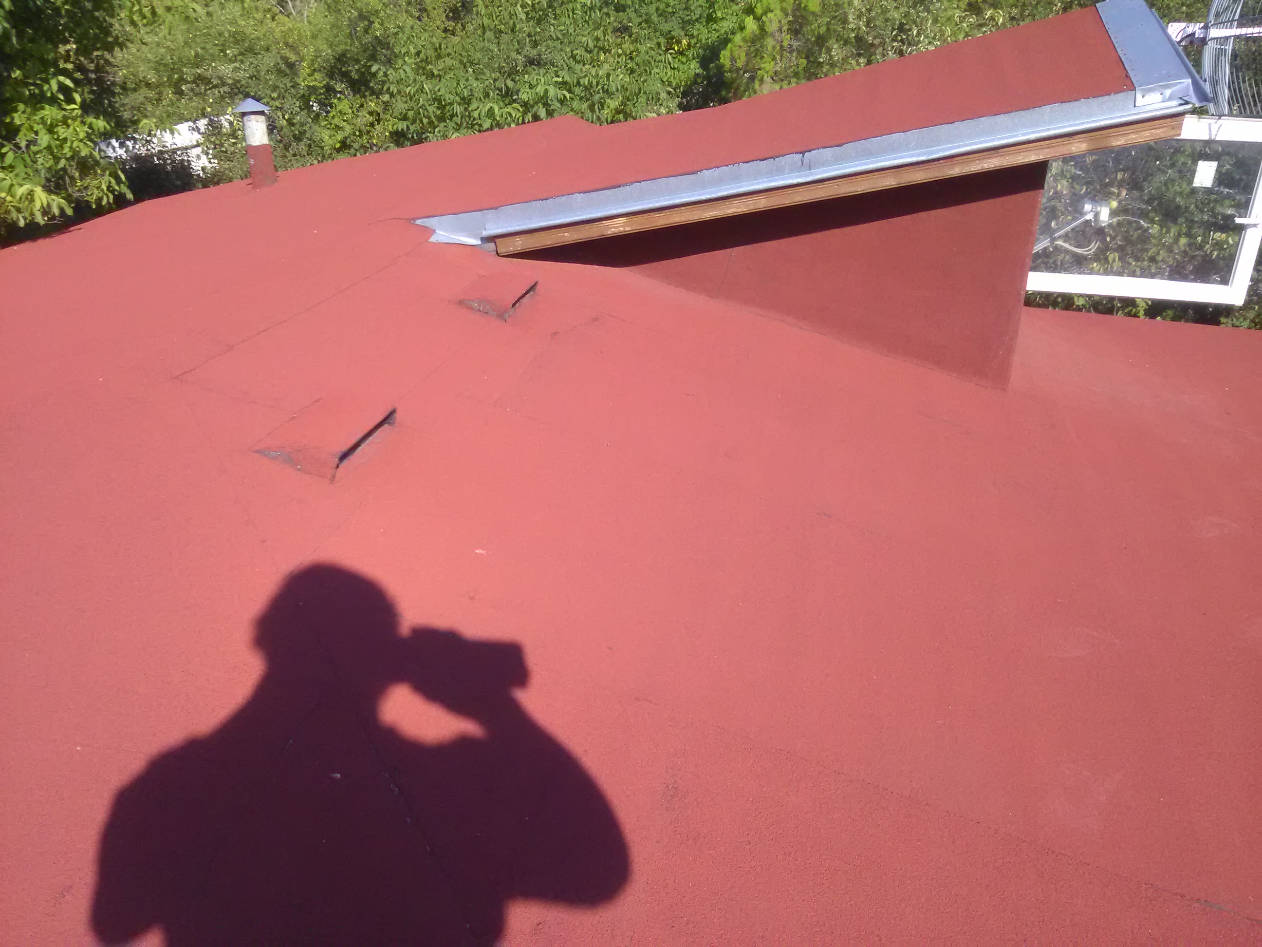

На собствената си къща си направих покрива (130 кв.м.) по технологията описана в предния ми пост и вече повече от десет години дори не съм излизал на покрива, независимо, че имам лесен излаз.
Това е състоянието след около 10 години. Неравностите са от обшивката, която е от дъски и не е най-удачен вариант, но ми е сухо и нямам никакви грижи и поддръжка.
