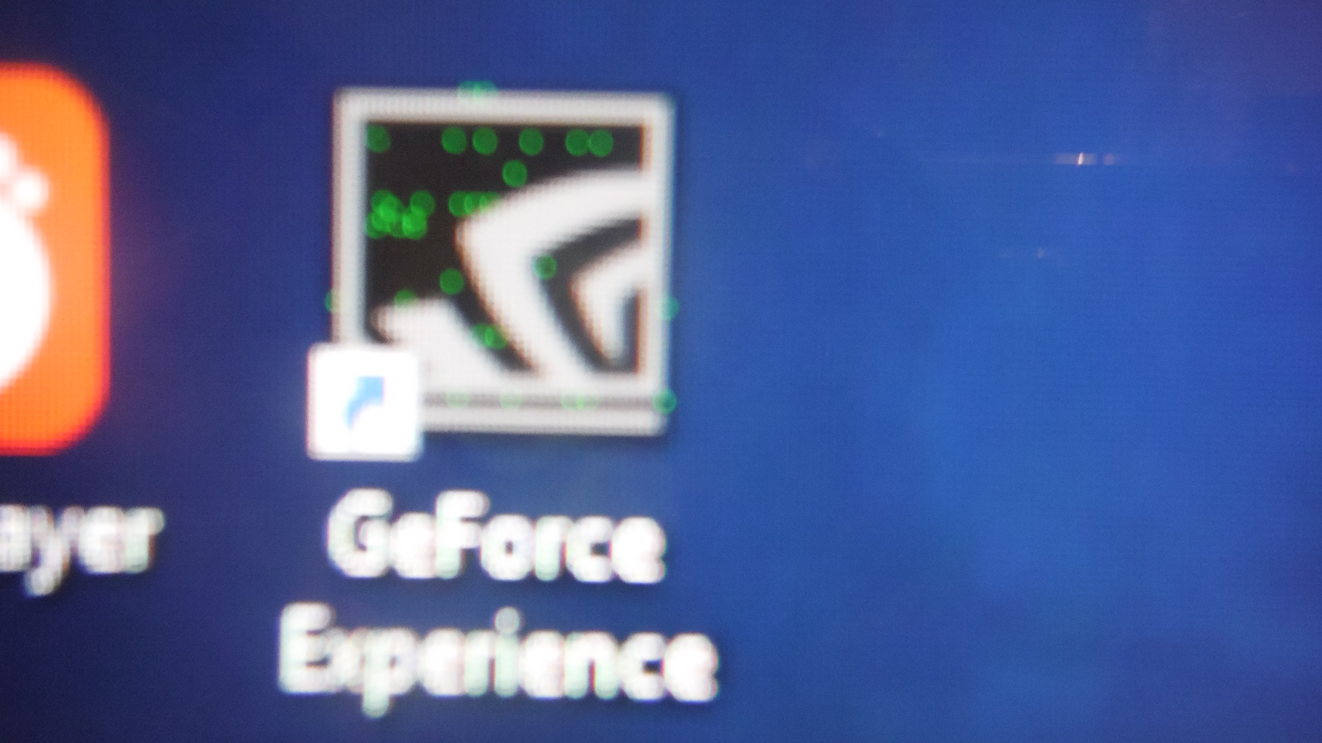

Мигащи зелени артефакти след поставяне на gtx 1060
Не е голям проблем,но го нямаше до преди да сложа картата.Бях на интегрираната интелска карта и всичко беше наред.Надявам се да не съм попаднал на дефектна видео карта и да има лесно решение.Прикачам снимка,за да видите за какво става въпрос
Е как да не е проблем?! Някои платки /напр. на Palit евтините/ влизат хлабаво в слота и трябва да се експериментира със закрепването.
Напротив, доста сериозен проблем си е. Какво е видеото и какво е дъното ?

Aordus 1060 и Gigabyte H270-HD3
Без d. Между другото има няколко варианта с това име но всички трябва да са с задна планка.
Едва ли проблема е в закрепването към дъното.

Update: Вързах PC-то към TV-то и нямам никакви проблеми.Днес си взех HDMI към Display port кабел,така че вероятно не е от кабела.Някакви идеи?
Порта на някое от устройствата. Като връзваш монитора и телевизора от един порт на видеото ли изкарваш сигнала?

Телевизорът е през HDMI-a ,а мониторът през Display port-а.

Монитор - Display port от картата
Телевизор - HDMI от картата
Останах с впечатлението че се ползват два различни кабела тоест DP->DP за монитора и DP->HDMI за телевизора.
В този случай по-метода на изключването проблема е или в порта на монитора или в кабела.
Кабела можеше да го изключиш ако ползваше един и същ кабел с преходник.
Сега обаче пишеш че ползваш и два различни порта на картата тоест нещата стават много объркани и нищо не можеш да изключиш.

HTML->HTML за телевизора и HTML-DP за компа.Ще пробвам да вържа монитора с кабела за телевизора и ще пиша,ако има промяна/
А значи все пак се ползва един изход от видеокартата. В предишния си пост си написал различно нещо (Монитор - Display port от картата Телевизор - HDMI от картата).
В такъв случай проблема не е в порта на картата а в кабела или порта на монитора. Подозирам че проблема е в кабела. Купи си DP->DP в това твоето така или иначе няма логика.

Много зле обяснявам,извинявай! :D
HTML-DVI тръгва от мониторът.Демек използвам 2 порта от видео картата.
Добрата новина е , че туко що пробвах TV кабела и всичко е наред,така че най-вероятно проблемът е от кабела,което е странно,понеже го взех днес от технополиса.Надявам се утре да ми го заменят.
