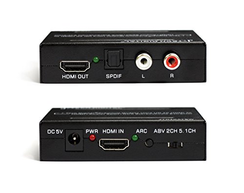

Аз също се ччудя как да взема аудио сигнал от philips 49pfs5301/12,който да подам към смесителен пулт,като искам да мога да увеличавам и намалям звука от дистанционното на телевизора.Пробвах през слушалките на телевизора - става,но трябва да влизам в настройките за да регулирам звука,което е много не удобно.Пробвах и през оптичния изход ,с конвертор - пак става,звук има,но тук сигнала е твърд и не се регулира,като увеличаваш и намаляш телевизора.Сега ми остава само още един начин - пред HDMI изхода ,пак с конвертор,но не съм сигурен дали ще постигна резултата който аз искам.
На телевизорите  HDMI мисля че е само вход, а за усилвател е нужен изход. А и е голяма глупост да свързваш конвертори от неизвестна марка, вадещи звук с неизвестно качество. Освен това е и с отделно захранване, за да може при евентуална повреда да пусне ток към усилвателя или телевизора и да ги повреди. По правило звукът  подаден към усилвател се регулира в крайното стъпало, т.е. от самия усилвател, а източникът, в случая телевизора трябва да подава максималното ниво на сигнала. В противен случай изпъкват шумовете от телевизора.
Зависи от телевизора и входа - ако пише че е HDMI (ARC) може да работи в режим когато за видеото е вход,  а за аудиото е изход
