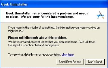

Програмата GeekUninstaler не можах да инсталирам,дава грешка.Програмите от карето деинсталирах с вградения инструмент на Вин.Прилагам файла на фикса от FarbarRecovery,който направих след това.

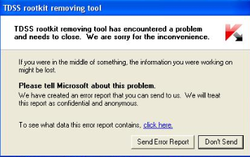

 TdssKiller също не може да се стартира.

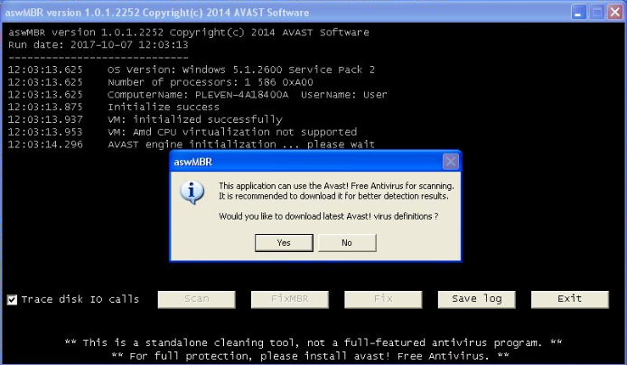

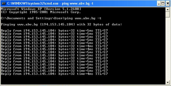

При aswMBR проблема е,че не мога да свържа компютъра с нета.Интернет има(според мен),но не се отварят страници.

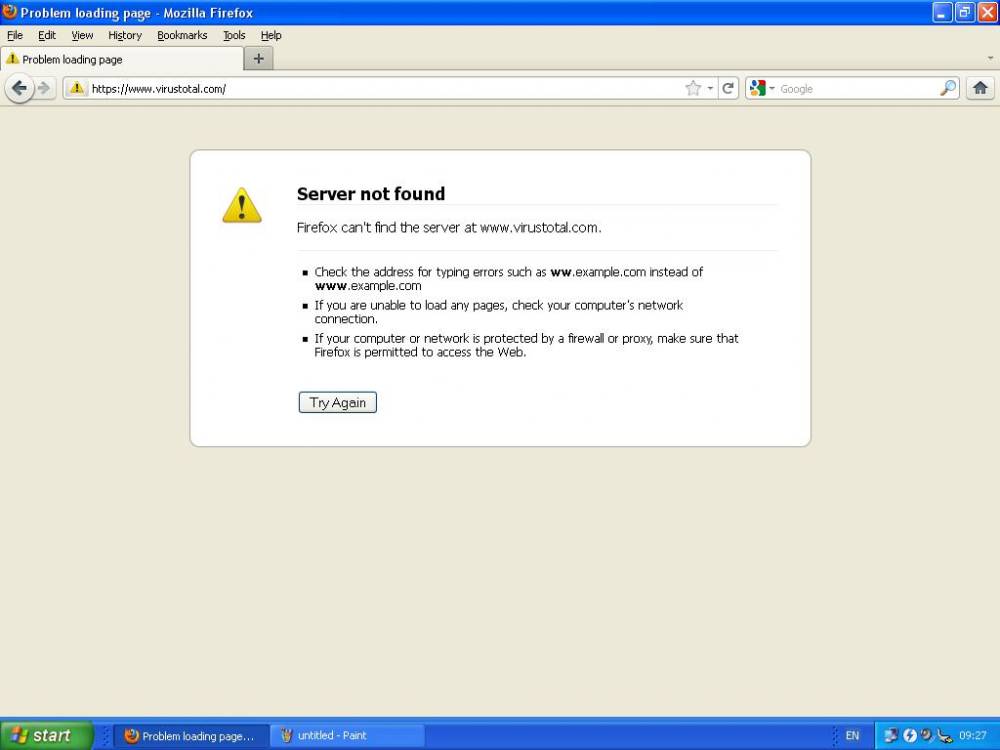

От проблемния десктоп не мога да пиша тук.
Браузера не намира Virus Total.
