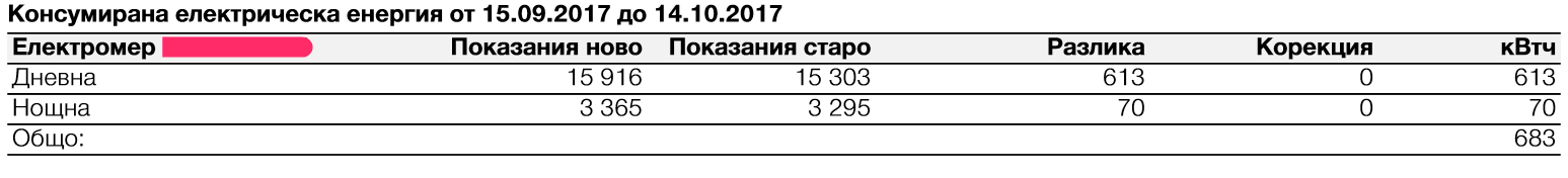

Вчера получих фактура от ЧЕЗ
СУМА ЗА ПЛАЩАНЕ 139,03 лв.
Някои може ли да ми обясни как да отчитам проклетото електромерче?
Всеки месец задължително плащам около 20 лв. повече от преходния месец, но само през зимата, обаче консумацията е съща тоест не правя нищо по-различно от преходния месец.
