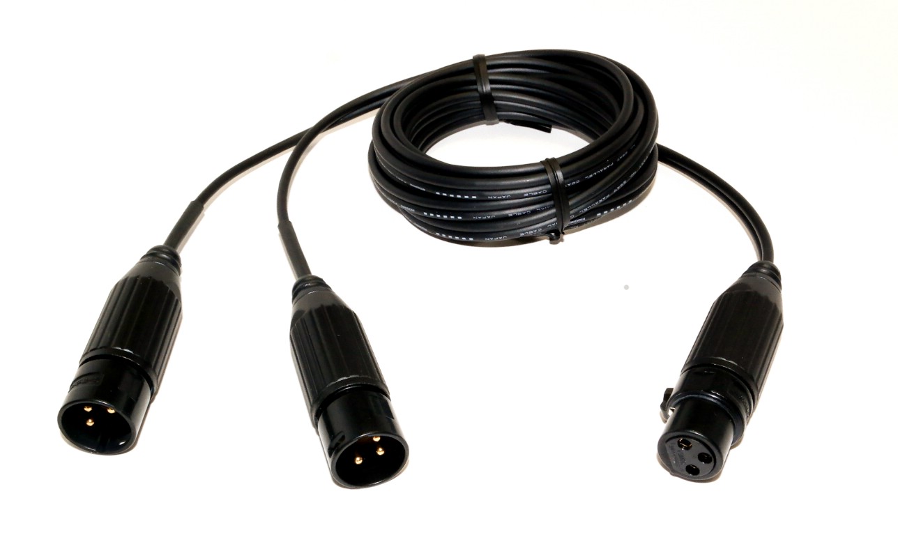

Имам микрофон Audio-Technica AT2022 и рекордер Tascam DR-44WL, но нямам кабел със който да ги свържа и ще ми бъде много полезно, ако ми препоръчате какъв кабел ми трябва. Ето линк към спецификациите на микрофона: http://www.audio-technica.com/cms/wired_mics/a2c67abf775c91bf/index.html и линк към спецификациите на рекордера: http://tascam.com/product/dr-44wl/specifications/ . Нов съм в тази свера и не съм наясно дали има разлика между различни видове кабели, това дали са balanced или unbalanced, и други евентуални характеристики. Микрофонът записва ubalanced сигнал, рекордера може да приема и balanced и unbalanced сигнал. Ето снимки от изхода на микрофона https://image.ibb.co/fU7mVG/20171212_164220.jpg и от входа на рекордера https://shop.musix.ch/images/products/orig/Tascam-DR-44-WL_O.jpg (ако така се наричат). Намирал съм във интернет кабели подобни на тези: Link_1 , Link_2 , Link_3 , Link_4 , и предполагам че на мен ми е необходимо нещо подобно. Отново, нов съм във тази свера и почти нищо не разбирам поне за сега. Също така може да ми е от полза ако сте от там и да ми препоръчате от какъв магазин мога да закупя такъв кабел в Пловдив (разбрах че във Конрад продавали такива кабели) или някакви онлайн магазини (български или чужди). Надявам се да не съм закупил несъвместим хардуер и да могат да се свържат микрофона и рекордера, но дори и да са несъвместими, рекордера все още не е разопакован, така че може да се върне или продаде (и да знам че щеше да е добра идея да питам преди да го купувам, но както и да е). Благодаря предварително за помощта!

Благодаря за отговорите. Не трбява ли от единия край да се разделя на 2 части за левия и десния канал за да се записва в stereo, както са от линковете които съм сложил, или само един е достатъчен за stereo запис както от по-горната снимка от отговора?
Човека пита за стерео микрофон. Въпреки че конектора е същия и повечето кабели им са 3-жилни, той трябва да се преправи и да се раздели на два конектора за ляв и десен канал. Фабричния кабел на микрофона е със стерео жак, а на ресийвъра нямаш такъв вход за микрофон.
На моно микрофоните 1и 3 пин са свързани на маса и така трябва да ги свържеш на всеки един конектор за съответния канал (фиг. 2). И трябва като купуваш с мултимер да премериш дали 3-те пина са свързани поотделно, това означава че кабела може да се ползва и за стерео микрофон. Готов кабел за комбиниран стерео микрофон като твоя (фиг. 4) трудно ще да намериш, освен фабричния, така че може сам да си дообработиш купешки кабел, като го разклониш с два мъжки конектора, свързани всеки в моно както по-горе казах. Извод 2 в случая(фиг. 1) ще отговаря за ляв канал, свързан към върха на стерео жака, а пък извод 3 ще е за десния канал - към средния пръстен на стерео жака и първи извод е маса. Но вместо стерео жака ще имаш два конектора, на които 1 и 3 извод ще бъдат на маса, а на извод 2 свързваш левия и сответно десния канал за другия конектор (фиг.2). И крайният резултат ще изглежда като на фиг. 3, с тази разлика че вместо стерео жака ще бъде общият стерео куплунг на микрофона

Благодаря за всички отговори. Преди няколко дена докато четох упътването на рекордера, видях че може да записва два външни stereo микрофона едновременно, и че не е необходимо да имам кабели като тези които съм сложил в първия ми пост (разклонените), тоест че кабел само с един извод ще ми бъде достатъчен (като онзи от снимката, който ми препоръчахте). Вчера купих Canon кабел от Conrad, днес го тествах - работи и записва във stereo  със външния микрофон (АТ2022) безпроблемно. Благодаря за помощта на всички, може да затваряте темата.
