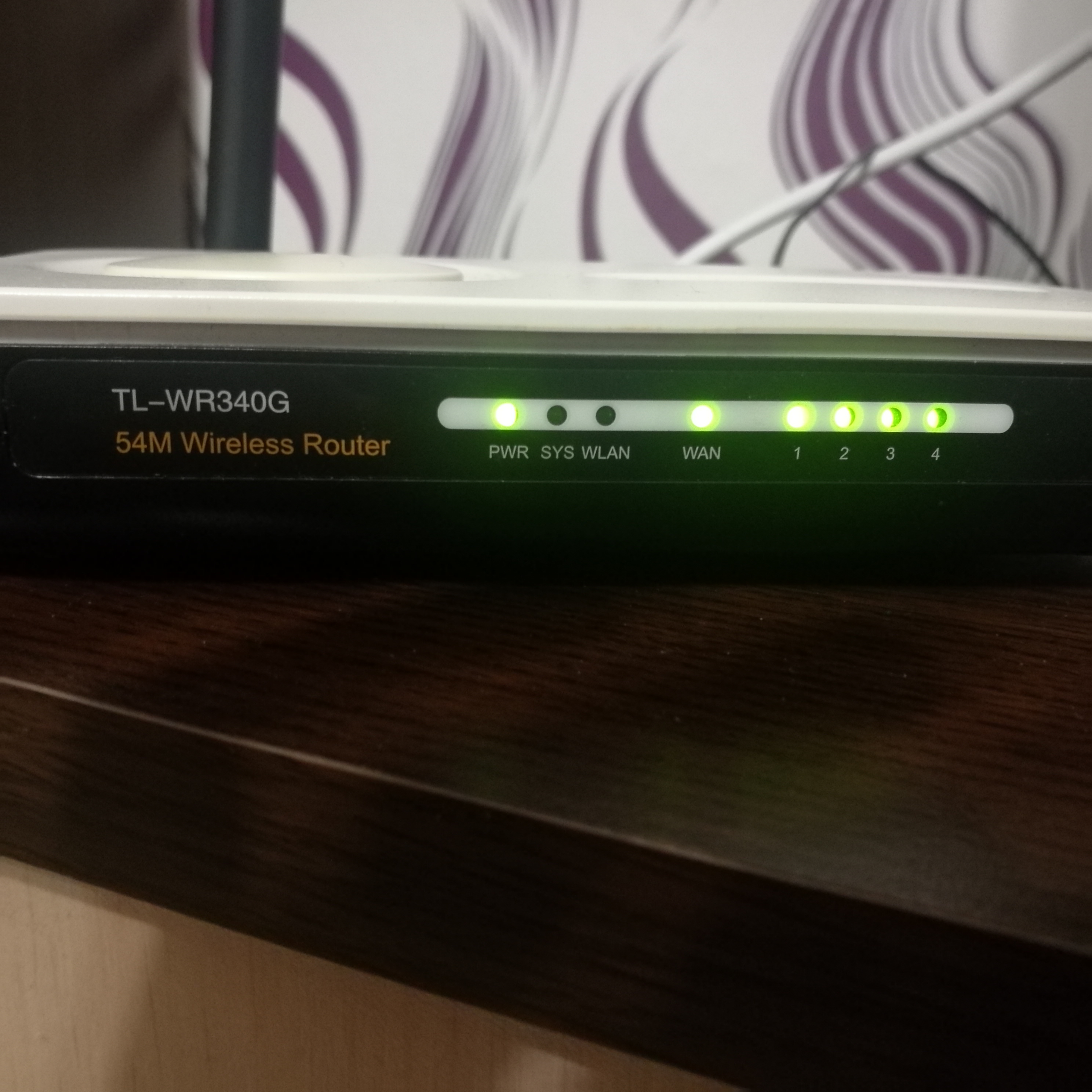

Здравейте! Искам да попитам относно това, че имам проблем рутер tp link  tl wr340g, версия 2.26. Нямам интернет и не мога да сесвържа с нета. Пробвах да извадя кабела на нета, но не става, изключих го от захранването и пак не става. Отделно точките на рутера светят без да примигат, все едно е забил рутера. Къде може да бъде проблема.
Този рутер вече има антикварна стойност. Иначе, как светят светодиодите? Ако светят всички едновременно прилича на изгорял от токов удар, или нещо друго от захранването. Ако светят само тези, в които е включен кабел, може и да е здрав, а да нямаш сигнал от доставчикът, тоест трябва на него да звъниш.
Изгорял е... Може само да пробваш с друго захранване - 9/12V, поне 0.7A.
Едва ли е от захранването. Ако беше то, нямаше нищо да свети. Потърси ресет бутона, задръж го за 5-10 сек. Ако не стане най-вероятно е за боклука. Бутона обикновено се намира в малка дупка по корпуса и трябва да се бръкне с нещо остро.
Иначе захранване можеш да вземеш от някой познат. да пробваш. Тази марка е доста разпространена.
Тук reset бутонът, май наистина беше бутон, комбинация с WPS. Всъщност не, стандартната дупчица трябва да си е - https://www.youtube.com/watch?v=GbW3RR77DgU . Но този рутер си е заминал безвъзвратно. Дали е от токов удар, или от гръмотевица, дадох идея за друг адаптер просто защото е някаква, минимална възможност. Но в такъв вид, с reset няма да се оправи.

Лесно може да се установи дали устройството отговаря, връзвате жично устройство, например компютър, пускате за сканиране на IP-та и портове  ако не си знаете ip-то за мениджмънт.
Ресет е единственото нещо което може веднага да се направи.
Но подкрепям идеята за нов рутер, старото ново няма да стане.
Най вероятно е забила.
Виж си логовете ако искаш да разбереш повече.

Ами, аз предположих, че най елементарното - рестартиране от адаптерът, вече е пробвано. Защото така може да свети и когато е просто забил.
