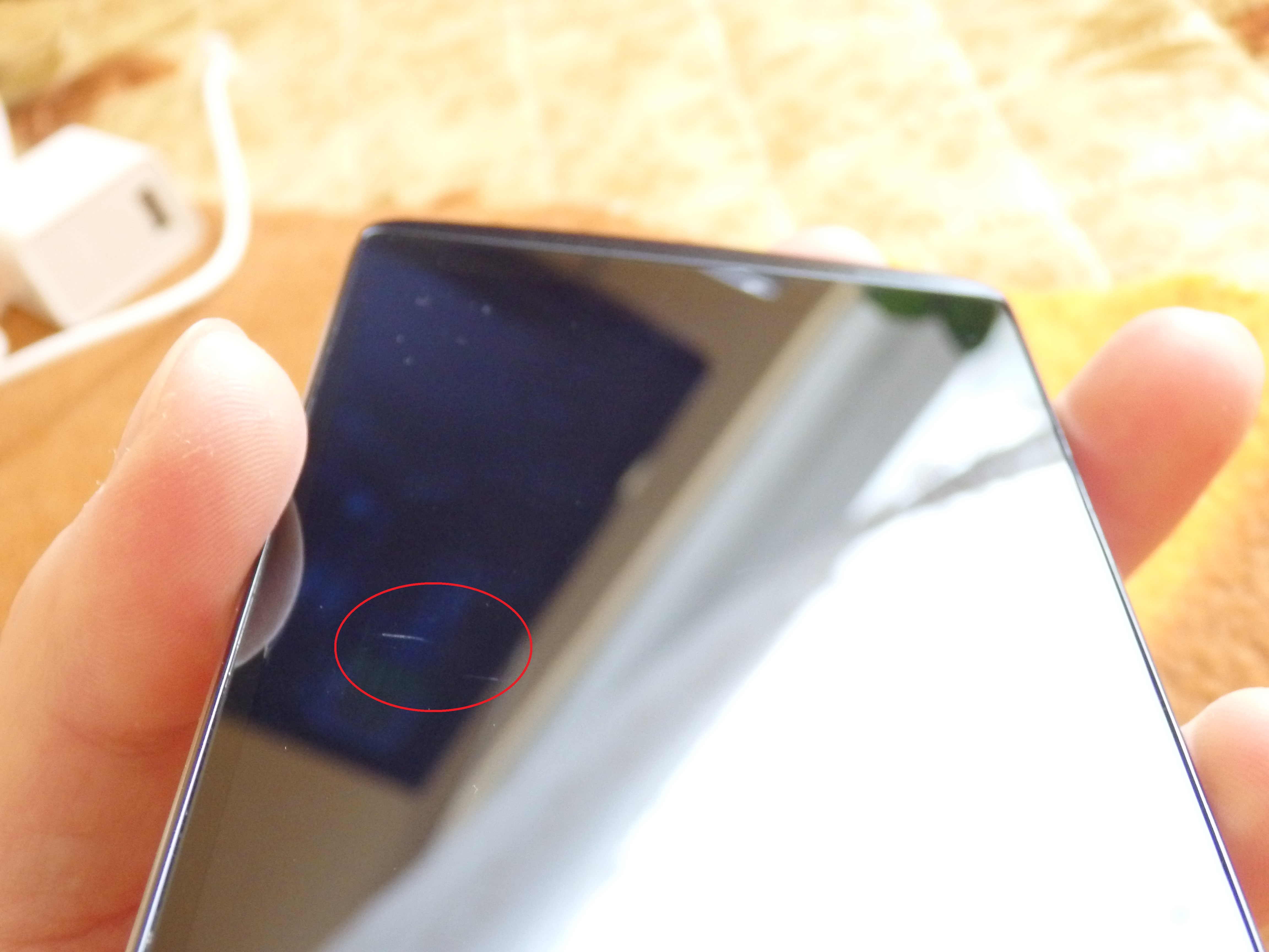

Всъщност вчера ми доставиха от емаг такъв течен протектор и към него разтвор на алкохолна основа и кърпичка; направих всички указания но не виждам никаква разлика; малките драскотини изчезнах; горе долу блесна екрана, но двете големи драскотините си стоя.  https://www.emag.bg/techen-skrijn-protektor-wow-fix-universalen-8636156/pd/DGFTXHBBM/. Искам да попитам или въобще някой е пробвал; ако отида във сервиз за смартфони и лаптопи дали има такава възможност по някакъв начин да го полират, защото четох нещо такова из интернет.
Извинявам се че не качих преди снимка на драскотините но сега ви предоставям.

 Подобни драскотини могат да се махнат само по следния начин: с фина шкурка се трие едно петно около драскотината, до като тя спре да се вижда. Следва триене с най-ситната шкурка, която има и полиране с препарат за полиране(Полиррот). Всичко това се отнася за стъкло. Ако това е някаква пластмаса (поликарбонат с повърхностен твърд слой), техниката ще е друга. Познава се какво е с една игла, с върха на която се опитва да се драсне съвсем в края( за да не се вижда) . При стъкло не може да се драсне.

Тази полираща паста ще свърши ли работа: https://www.silbo.bg/peek-premium-polish-полираща-паста-100-ml.html
Като че ли е повече за метални повърхности. След грижливо ( и внимателно ) изшлайфане със ситни шкурки ,избърсваш матовото петънце с памук със спирт, за да махнеш останали абразивни частици, и опитваш с пастата до като се полира.
Аз по- добре да не си правя никакви експерименти и да отида до някой сервизен магазин и да се консултирам и да видя какво ще ми кажат или ще направят нещо. Ако решат, че трябва да се сменя дисплея няма да се съглася и естествено ако цената е висока във такъв случай да си стоя драскотините и върху дисплея да сложа протектор.
