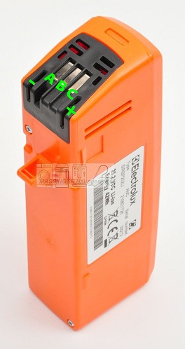

Изброявам следните факти открити от мен:
- батерията е в добро работещо състояние, при директно свързване на зарядно към конекторите "+" и "-" се зарежда, вдига напрежение и държи заряд
- при ръчно заредена батерия, прахосмукачката работи както трябва и има необходимата мощност
- ток до прахосмукачката достига 32-35V според зарядното
- в режим на зареждане по "+" от прахосмукачката не идва ток, а само някакво разреждане до 1V
- правилния ток 32-35V идва по конектора на прахосмукачката "C" но батерията от него не се зарежда
- конекторите "A", "B" и "C" предполагам служат за обратна връзка от батерията за нивото на заряда, което се изобразява на прахосмукачката
1. Как точно и за какво работят конекторите "A", "B" и "C"?
2. Прахосмукачката ли не подава правилно ток по "+" или батерията не поема правилно ток от "C"?
