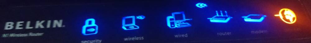

Здравейте, значи моят проблем като цяло не ми пречи на работата , но със сигурност е налице такъв. Та става въпрос за индикатора интернет статус (земното кълбо), който е на самия рутер . Постоянно мига в оранжев цвят5aab0052ec53d_belkinblinkin.thumb.jpg.adc1e3aa0099c3126d8b67916771f6c0.jpg
в PDFа е описано като 'amber blinking' , състоянието е - Router is attempting to connect to the internet ), а трябва да свети като останалите - синя икона без мигания. Като резултат в менюто на рутера дава (No Connection),5aaafceada600_belkinnoconection.jpg.17c597efb671dd0d183f967a9fae00bf.jpgно интернет си има и си работи безупречно.

Де факто рутера и "модема" в който е интернет кабела не се сработват нещо като хората. Ситуацията продължава близо месец, иконата така си мига в оранжево нонстоп 24/7... На известен интервал от време за кратко става синя, но е за 2-3 секунди и пак продължава оранжево мигане... Пробвал съм рестарти, ресет, вадене на кабели - няма ефект. Веднъж звънях на доставчика, но както и очаквах - като казах че нета си работи и оня ми вика "Проблема не е от нас... Няма какво да ресетна от тук, или да променям..."                   С последния фърмуер съм - 5.000
някакви идеи ????
Пишете на поддръжката на Belkin с описание на проблема и прикачвате лога от рутъра. може да извадят от ръкава някое друго издание на фърмуер.
