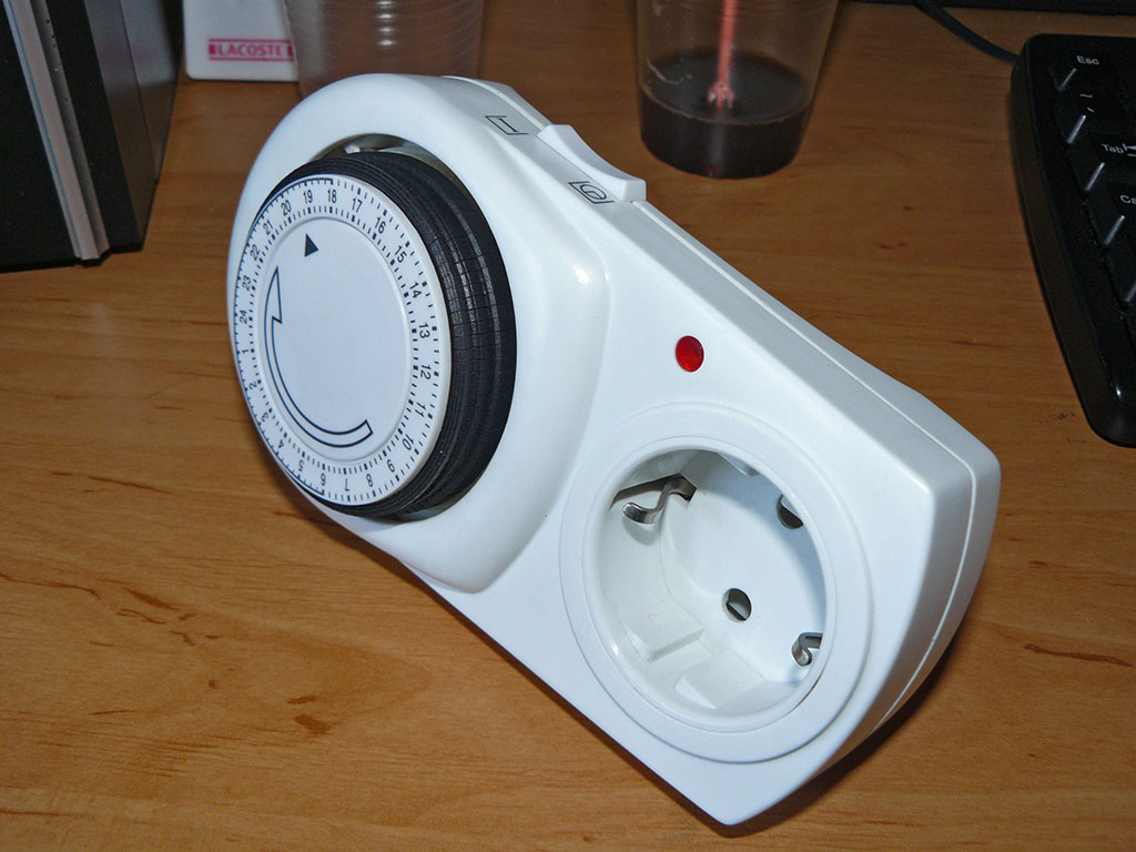

Здравейте! Искам да ви питам как се борави с такъв таймер. Ако искам да работи климатика от 12 до 23 часа какво правя натискам или оставям щифчетата в този интервал?  Щото така го настроих днес в горепосочения интервал и го включих климатика към мрежата барабар с таймера в 13.00, но не работеше, защо? Благодаря ви предварително!
Когато ключетата са натиснати, уреда трябва да работи и обратно. Отстрани има едни ключе, то трябва да е на часовника иначе ще работи постянно уреда. При климатик обаче не е сигурно, че ще проработи, защото не всички климатици помнят, че са били включени, така че като им подадеш захранване пак да се пуснат.
