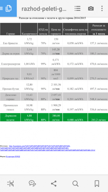

Хамалогията е повече с дървата и пелетите, това е малко дразнещо. Да оставим това(ще го преживея), по важното-с твърдото гориво ще успея ли да достигна такива градуси, каквито с газта?! Тя е по скъпа-да, но за сметка на това пък нали загубите на енергия са по-малки?!
Табличка за сравнение

Щом не ти харесва хамалогията на ток я няма никаква - а дали ще стигнеш градусите ? Ами не знаем какво ти е жилището , каква ти е системата на отопление и так дале. На така зададения въпрос - да ще стигнеш градусите. И да може и на газ(каквато и да е газта) без газопреносна мрежа, природна газ се доставя и в едни палета с бутилки, но дали ще ти изнася финансово е друг въпрос.

Много искаш без централна газопреносна мрежа, но не е и невъзможно, но..... Мит е ,че е "евтино на газ" Големи инвестиции, голям разход на газ и  се получава едно равнение т.е искаш топло -  плащаш много, искаш вкусна манджа и парна баня - плащаш. Това като при мобилните оператори. Говориш много и плащаш много, макар ,че упорито те убеждават в обратното.
Разбирам, явно на пелети и дърва ще е най-разумно. Решението е взето. Благодаря на всички! :) А по запознатите ще ми кажете ли коя марки котли са най-добри? Трябва ми за 2 етажа по 80кв. Доста от стените са външни. Вътре сега ще се шпаклова, а вън може би ще е с каменна вата(това още не сме го решили), покрив-гредоред(и там още не сме решили дали да го оставяме така или не). Като цяло предстои основен ремонт.
