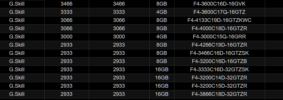

Но питането ми е свързано с паметта и дъното, след като проверих в сайта на производителя въпросното дъно не поддържа тази памет? Аз ли съм в грешка или просто последните бувки от Рам-та не се гледат :)
G.SKILL DDR4 2x8GB 3200MHz RipjawsV F4-3200C16D-16GVKB
ASROCK AB350 PRO4 ATX AM4
Благодаря.

преди 27 минути, kyoshinn написа:
Не знам защо си мислиш, че не се поддържа.
Това са поддържаните памети и въпросната памет не фигурира. Не претендирам, че разбирам, но аз се бях отказал от тази памет поради тази причина.
