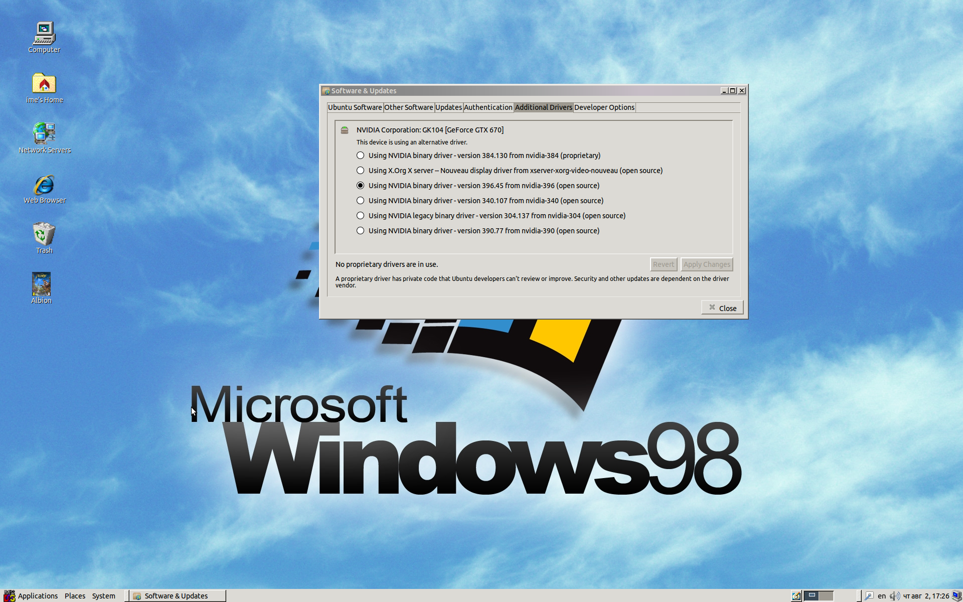

Бях добавил репозитори за видеото
sudo add-apt-repository ppa:graphics-drivers
и ми излязоха драйверите в software and updates
1969573632_Screenshotat2018-08-02172642.thumb.png.29931b75473b0613dfc618c0328bfb9d.png
В момента съм с  Kernel: x86_64 Linux 4.15.0-29-generic и с драйвери 384,130 , и проблема е все същия, При старт на half-life ми дава:
