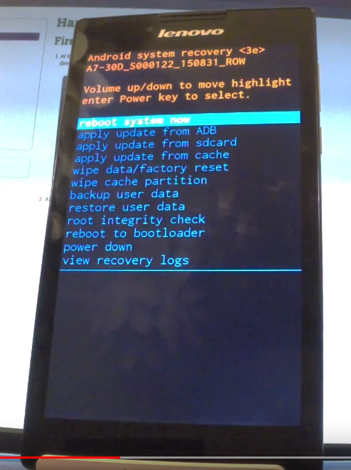

Здравейте! Имам проблем (незнам до каква степен е голям) с Recovery Mode на Lenovo Tab 2 A7-30. Та какво се опитах да направя? Тъй като много забиваше и аз да се направя на много умен вместо просто да въстановя фабричните настройки, реших да го преинсталирам един вид (разбрахте ме). И какво се случи? Пускам аз Recovery Mode-a и той не е въобще обичайния интерфейс, който всички знаем. Вижте инфото отдолу! И аз без да искам на Fastboot Mode (каквото и да е това) обърках копчетата и цъкнах Volume Down вместо Volume Up. Какво стана се питам аз? Еми нищо просто заби всичко и немога нищо да направя (дори да го изключя някак). И сега заради моята непохватност се чудя какво да го правя. Та въпросът ми е мога ли да оправя нещата или оплесках всичко!? Благодаря предварително! :)
Как трябва да изглежда Recovery Mode-a на таблета ми:

преди 17 часа, V3n0m40 написа:
Ако не греша, това е някакво Custom Recovery, което се инсталира след руутване на таблета. Съдя по опциите "Apply update from ...", които обичайно липсват в стоковото Recovery.
