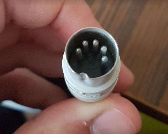

Сдобих се наскоро с една стара клавиатура, която бих искал да използвам, но ме спира преходника, който използва:
До колкото можах да се информирам, клавиатурата ми използва DIN 41524, което за жалост не ми помогна особено в търсенето. Търсих и в Aliexpress, както и в други сайтове, но не мога да намеря подходящия преходник към USB, с който да мога да използвам въпросната клавиатура. Бихте ли ми помогнали?

https://www.aliexpress.com/item/PS-2-to-AT-or-AT-to-PS-2-Mini-DIN-6-Pin-6P-Female-DIN/32810140774.html
Вторият продукт от това предложение би трябвало да свърши работа.
Към USB естествено няма такъв адаптер. Компютърът няма ли PS/2. Предполагам може да се вземе PS/2 към USB адаптер :) И аз имам такава клавиатура, но просто съм се отказал да я ползвам.
Но определено този адаптер струва повече от евтина клавиатура.
За тези пари по-добре си купи някаква USB клавиатура. Освен ако няма сантиментална стойност не си струва заниманието.
Тук има малко по-обстойно инфо.
Това дали няма да стане:
https://www.technopolis.bg/bg/Cables/Cable-ROLINE-KEYBOARD-AT-F-PS-2/p/561586
Ето ти го и за стотинки:
http://www.reset.bg/catalog/40/4010/4010004
кабел ps2 at
И последно за USB малко трудно, нямаш ли PS2 конектор на дъното? Варианта е да добавиш и конектор PS2/USB.
https://www.cable.bg/index.php?cPath=103_10310

Имам PS/2, той също става. :)
Благодаря Ви много, ще поръчам този.
