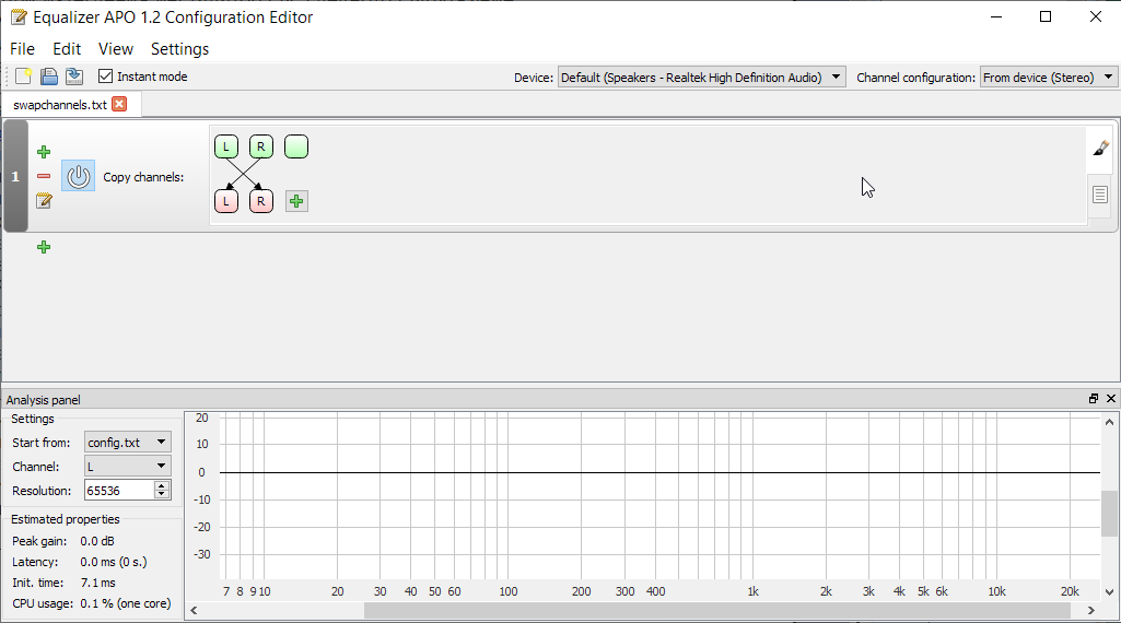

  • Стартирайте Equalizer APO's Configuration Editor
  • Уверете се, че горе вдясно в падащото меню вашето устройство е правилното
  • Ако е приложимо, премахнете всички предварително конфигурирани опции, като кликнете върху червената икона "минус" (или, ако се вижда, бутонът с две стрелки, насочващи надолу, след това "Remove")
  • Кликнете върху зелената икона "плюс", за да добавите нова конфигурация за вашето изходящо устройство, след което преминете към опцията "Include configuration file"
  • Изберете вашия файл swapchannels.txt
  • Save/Приложете конфигурацията
  • Воала!
За размяна ляв и десен канал като съдържание на swapchannels.txt използвайте:
Copy: L=R R=L
За пренасочване на 5.1 канална система като съдържание на swapchannels.txt използвайте
Copy: L=R R=L SL=SR SR=SL
