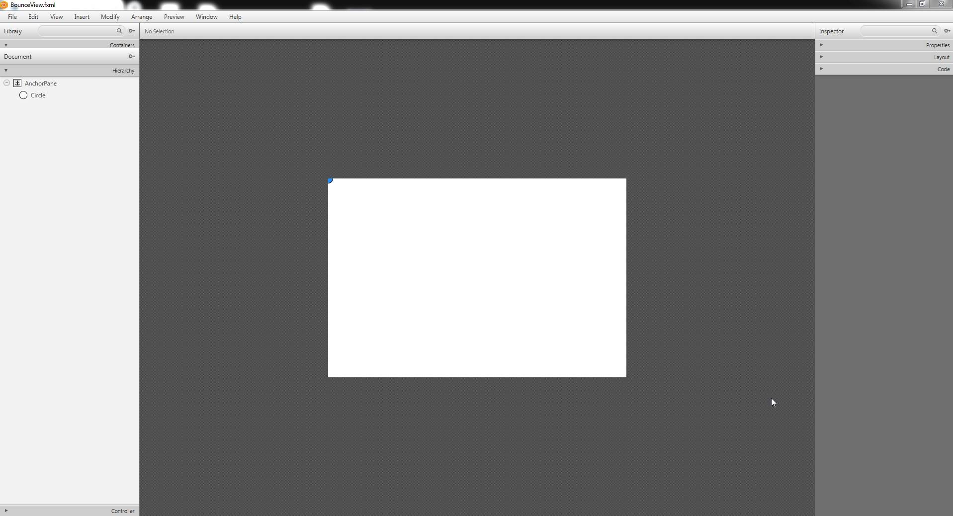

Направил съм си преди това един "BounceView.fxml" и съм сложил един кръг.
Искам когато натисна върху кръга/топчето/ и то самото да изчезва. Някой ако може да помогне?
преди 29 минути, Raze написа:
Да беше дал и кода на BounceView.fxml ли или да гадаем какво пише там?
Какъв код ? Ето как изглежда
