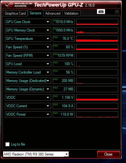

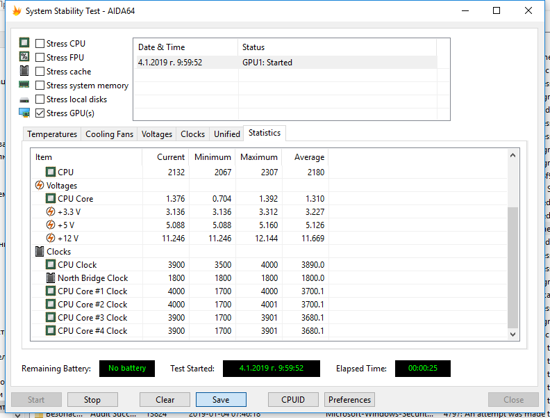

Въпрос относно волтажа при стрес тест.
Имам един въпрос който много ме тревожи, При стес теста на видеото AMD Radeon ™ R9 380 Series ( 4 ) GB,
Волтажа ми пада с около 1 V.
Процесора и той не е много икономичен QuadCore AMD Athlon X4 860K, 4000 MHz (40 x 100),
Захранването е PSU CHIEFTEC APS-500SB 500W BRONZE, Дали е нормално това, ето и данни от aida:

Теста беше за около 30-тина минути, бях смазал перките на картата и исках да ги раздвижа по този начин, а захранването не ми е правило проблеми до сега, старото ми захранване беше още по зле rpc 500wtg pwps-500wtg-au01a, и то се държеше но започна да издава странни чегъртащи звуци при продължителен тест, за около час, ползвал съм го около 5 год. сменял съм му само двата големи кондензатора с български, даже още си бачка но ме притесняваше шума за това го смених, до сега при всякакви тестове не са правили никакви проблеми освен че случайно забелязах пада на волтажа само на 12 v.

И вярваш на това?
Прочета ли "волтаж", "ампераж" ми става ясно, че насреща стои инвалид по електро-материя. Въпроса касае напрежение на енерго-източника.
По-важно е, че на разните "aida"и производи изобщо не трябва да се вярва. Това са софтуерни алгоритми, където един хей знае откъде душат инфо.

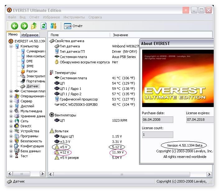

Предистория.
Преди 12 години ми пробутаха екзотично захранване
EZ cool 300W, series 775. Никакво доверие, защото преди това си напатих от едно JNC, набутка от друг корифей по продажбите. И взех, че разпънах подобните на aida програми - Everest Ultimate бля-бля-бля.
Включвам компа. Викам първия бля - снимам. При тези условия викам втория бля и пак снимам.
първи бля втори бля
Е  'що така? Първи бля показва 13.68V, a втори бля 11.96V? Хайде супата на Пенев оттогава на подобни шитни.
Напрежение се мери на изводите на захранването с еталонен волтметър. За 3 зелени продават програмируем източник на опорно напрежение с точност до 4-тия знак след десетичната запетая ( това в случай, че не притежавате еталонен волтметър ). Едва тогава мерите показания и вдигате тревога по форумите. В противен случай давате хляб на форумните врачки. И да, втория ташак е пророчествата им относно мощността на захранването. Мятат по разни онлайн-калкулатори. За тази цел има ватметри! Но това когато му дойде времето и темата.
Да, стабилно напрежение е съществено за качеството на захранването и то не трябва по стойност да плава повече от +/- 10%. Но-далеч по-важно е какви са пулсациите на изхода му. А аидки, еверести и супер-дупер бля мълчат като бити пидери по въпроса, защото захранването е импулсно, еднополярно с диод Шотки на изхода. Икономисани обеми на кондензатори и "умни мостчета" вместо режектори LC филтри.
