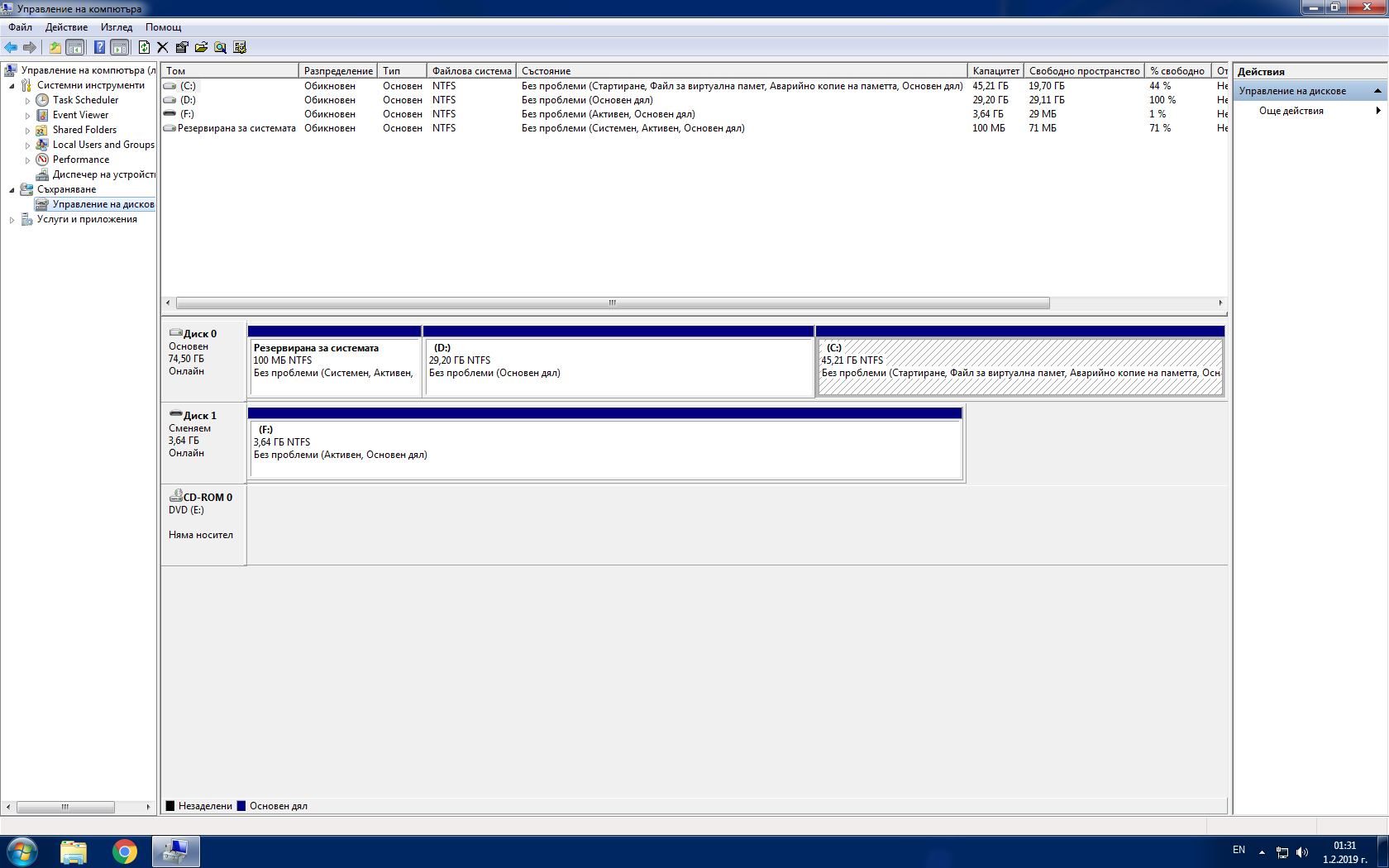

Здравейте, днес правих преинсталация на компютъра ми но след като завърши инсталационния процес и го рестартирах видях,  че явно нещо съм объркал и сега имам 2 windowsa-7 на един компютър.  Та въпроса ми е как да изтрия единия windows? Или има ли начин да изтрия и двата и да направя чиста инсталация наново?  Ето това ми излиза когато пусна компютъра.

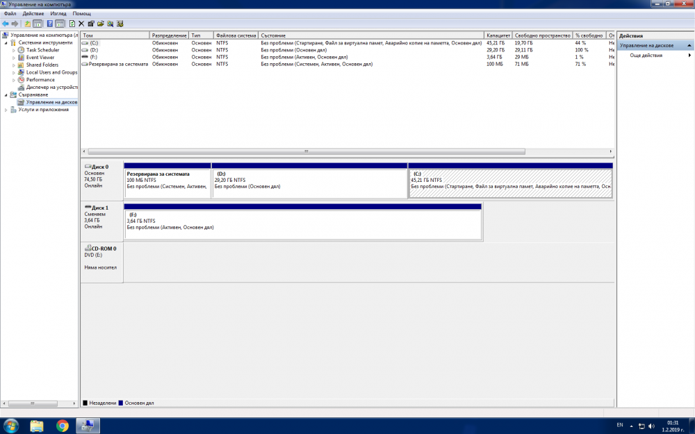

Като прави инсталацията изтри ли системния дял? Дай снимка от disk management да не би да си оставил и старата инсталация.
Коя буква ти е системата - D ли? Какъв е този третия дял 42 GB с буква С? При инсталирането изтри ли системния дял, какво точно направи? Ако нямаш важна информация, изтрий всички дялове и си направи инсталацията на чисто.
На единия windows ми изписва D, на другия C, важна информация нямам  всичко ми е на флашка, а как мога да изтрия всички дялове/windowsi, за да мога да направя инсталацията на чисто?

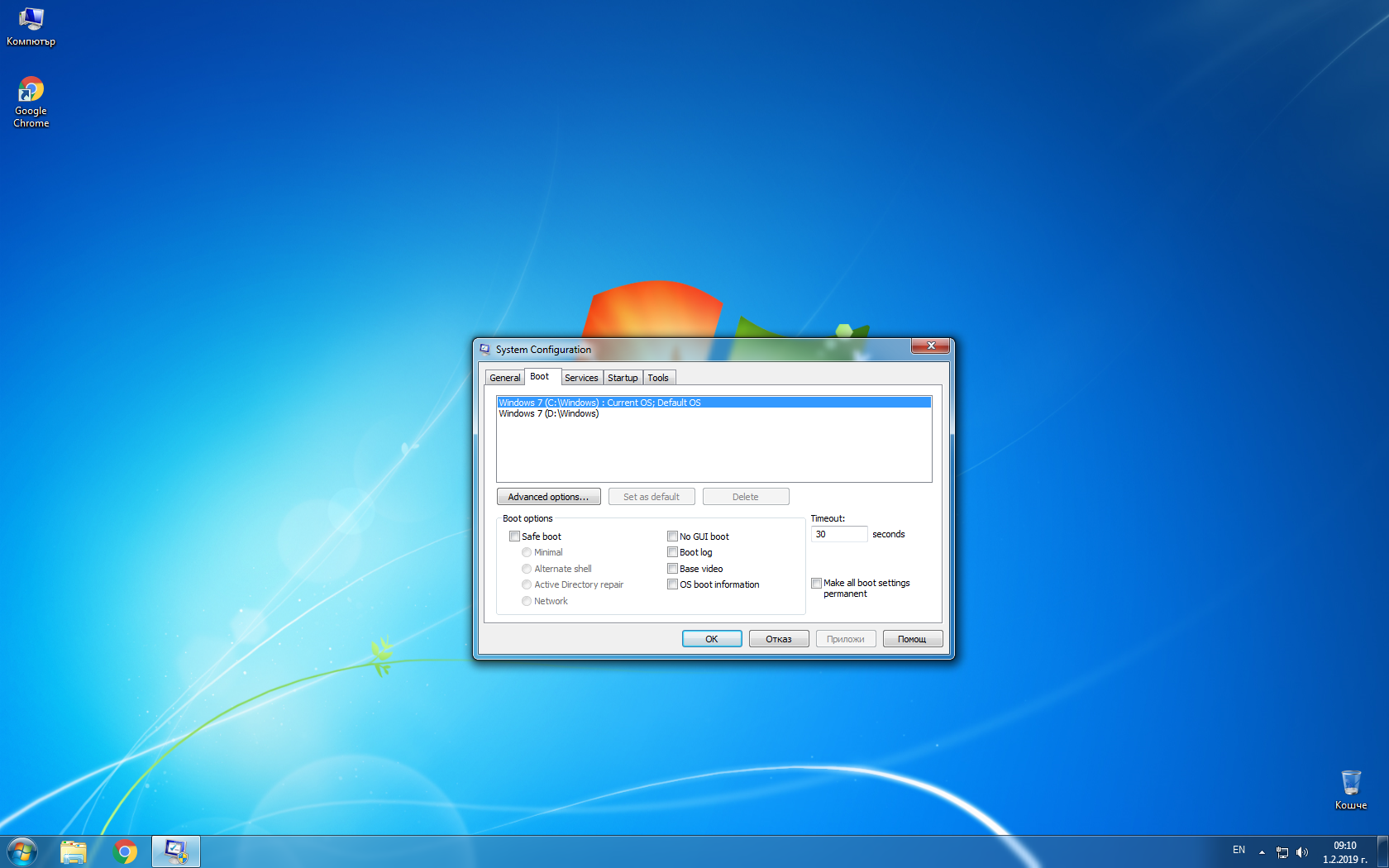

Като заредиш Windows до десктоп, стартирай msconfig, раздел Boot и направи снимка
Това е преди преинсталацията, после ще кача и след нея.
Със стрелка надолу освети долния ред - ще се активира бутонът Delete. Кликни на него и потвърди.
Рестартирай
Влез в This PC > Local disk C
Намери папка Windows.old и я изтрий

Това е лесният начин за тази ситуация:
преди 5 часа, Иван552 написа:
преди 3 часа, DarkEdge написа:
Рестартирай
Влез в This PC > Local disk D
Намери папка Windows и я изтрий
Другият вариант, ако от старата система не ти трябва нищо, директно форматираш дял D
