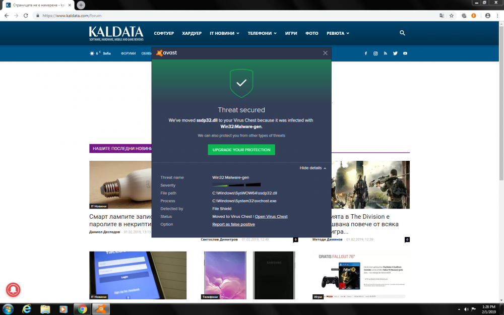

Здравейте!
Накратко: докато играех CS от настолния и единствен компютър. Се опитах да вляза в сървър (руски) след това играта крашна и искаше позволение относно лаунчъра. Аваст показа, че им Malware?! Някъде в папка Windows или system32. Спрях и пуснах пц-то. Вече беше Много бавно. Направих нов опит и безуспешен доро да вляза в акаунта си. Успях, чрез другия акаунт, но не ми дава да вляза в user/administrator. Сега когато цъкна на администратор зарежда с часове и не влиза... Днес успях да отворя Браузър - прикачвам снимка да видите какво изписа антивирусната...
Прикачил съм файловете от FRST.

Ун-инсталирах FRST, след рестарта машината пак се забави и AVAST показа заплаха - отново.
преди 23 минути, YelloWonKEY написа:
Това не е добре...! В такъв случай започваме отново ...с темпа който ми отговаряте ....към края на април може и да свършим...Моля за по сериозно отношение...!
