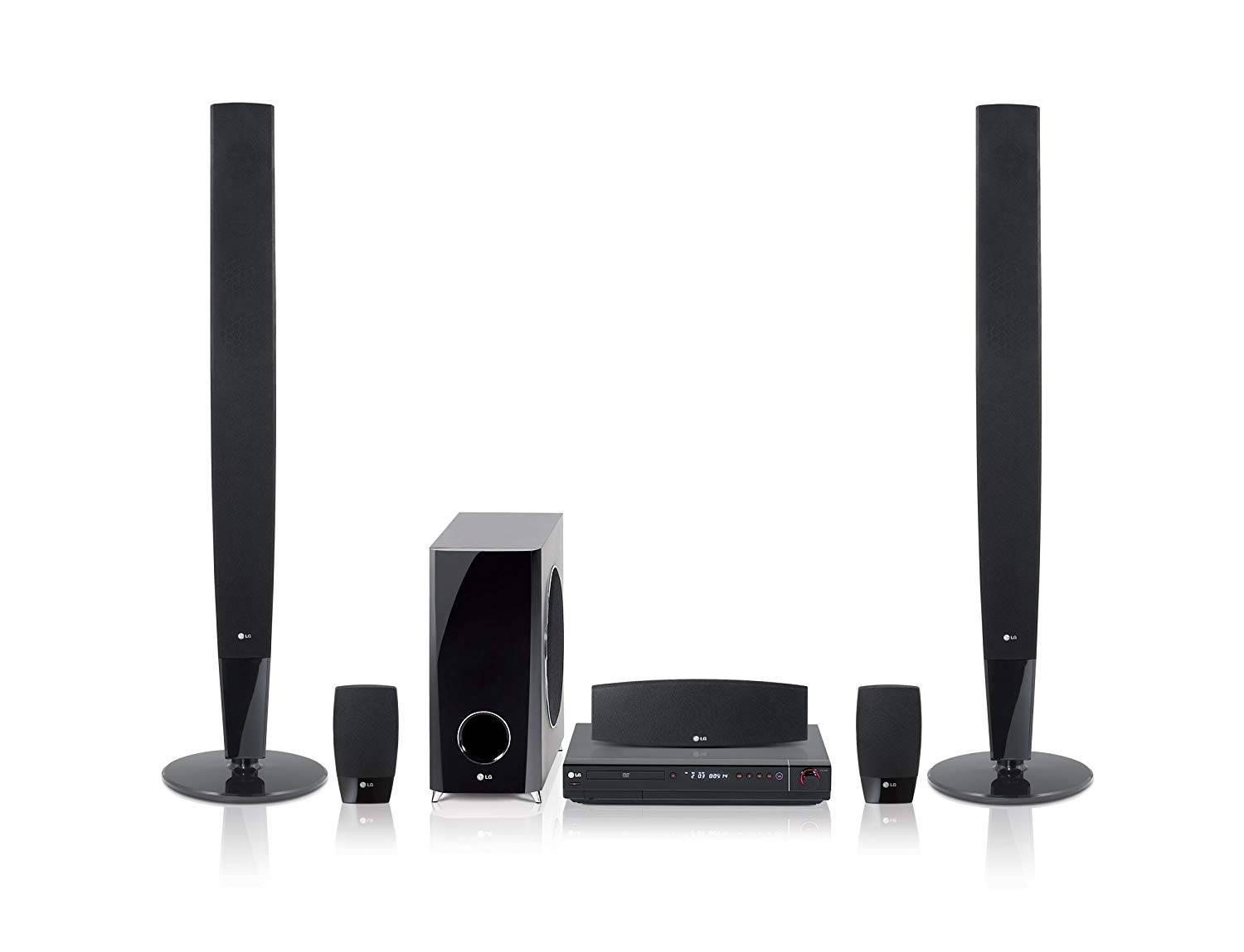

Здравейте!Намерих dvd система 5.1 но не превключва на aux. Има ли някакво решение да проработи самостоятелно като усилвател?
А модел /марка или да вадя кристалната топка?
Работи ли усилвателя на DVD и тунер? Какъв е точно проблема с AUX?
Дистанционното не работи така или иначе . Купих ново , но и то не превключва . Дискът си работо нормално със звук. Тоест, върви само с диск.
Задръжте бутона Function на предния панел на плейъра който е и го задръжте за 3 секунди докато се появи избор, вижте дали ще има възможност да смените входа от DVD на AUX.
Оригонално дистанционно може да купите от тук.
https://www.amazon.co.uk/LG-HT321DH-HT503TH-HT503PH-Control/dp/B00F5U81O2
Няма такъв. Има един и на него пише VSM , а като го натисна изписва BYPASS...
Play задръжте.
Стана . Благодаря много! Аз и преди това задържах но си имало лек чалъм(трите секунди)...
