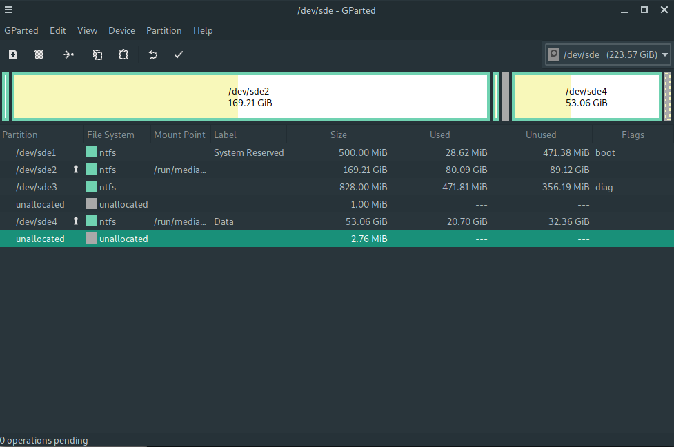

6. Последното което направих е да закача ссд-то на компютър работещ под Линукс - ссд-то се разпознава мигновено, дяловете и файловете са си там - никакъв проблем.

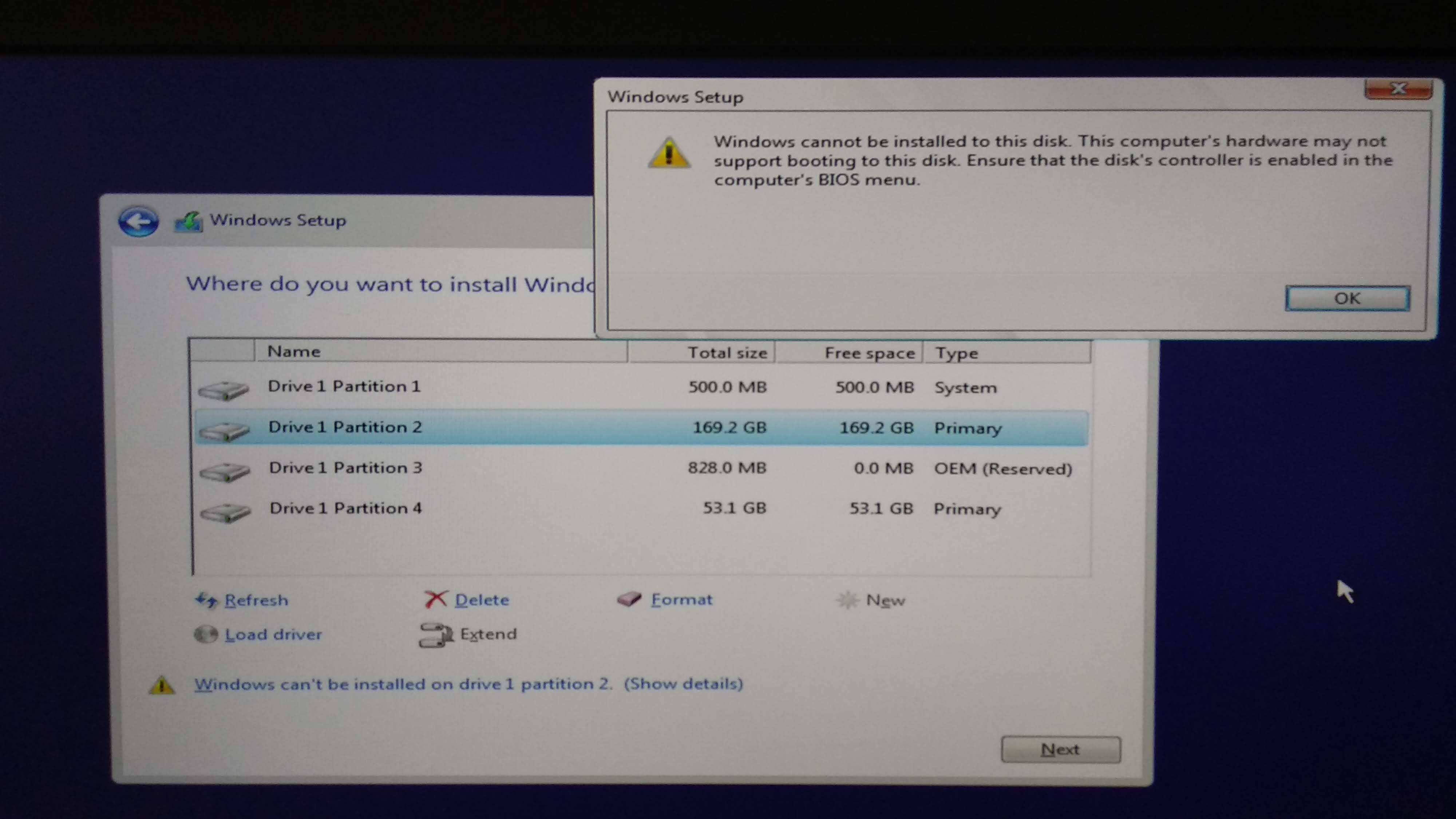

4. Ако опитам с инсталационната флашка да стигна до екрана за нова инсталация - виждат ссд-то и дяловете, на които е разделено в момента /засега не съм опитвал да ги изтрия и да инсталирам на ново уиндоус, предпочитам да опитам да го оправя/;
Не трий/форматирай, а инсталирай върху стария Windows.
преди 2 минути, DarkEdge написа:
Опитах, резултата беше това:
В този момент натисни Shift+F10. В черния прозорец напиши:
diskpart
list disk
select disk 1
list partition
и направи снимка.

От GParted снимка става ли?
Ако нямаш важна информация на диска, изтрий под линукс всички дялове и пробвай нова инсталация в първата машина. Може и диска да има хардуерен проблем и да се появява и изчезва на моменти.
преди 8 минути, DarkEdge написа:
Флашката с какво е правена? Да не би да иска UEFI/GPT
С туула на Microsoft е правена.
Диска със сигурност е MBR.
