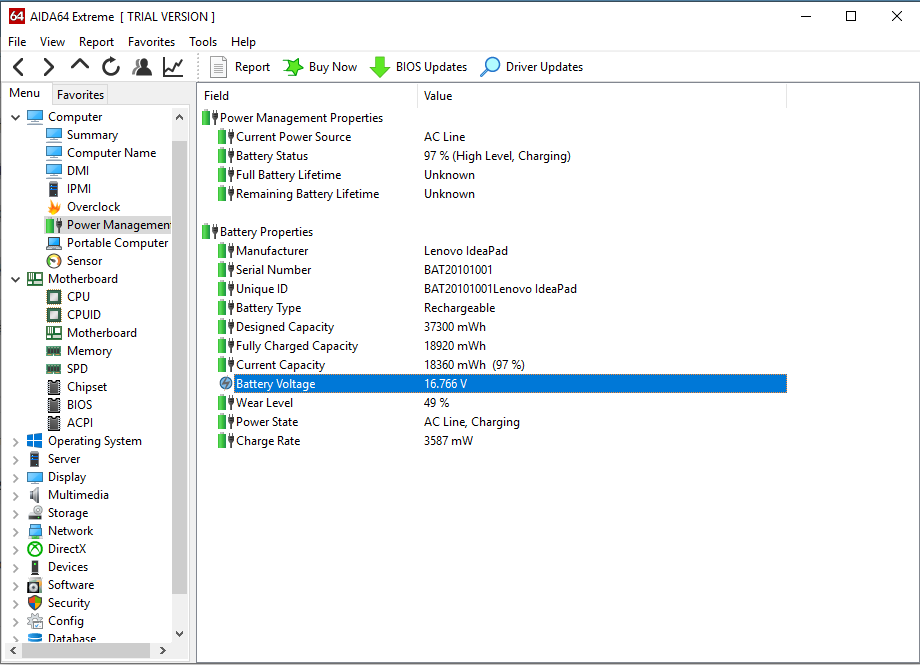

Мисля че оригиналното зарядно е 90W, 20V, 4.5A, бързо ми се вижда зареждането, с AIDA 64 може да се види какво е износването на батерията процентно.
На 49% е батерията като износване което обяснява по- бързото и зареждане, но не обяснява внезапното изкючване на лаптопа.
